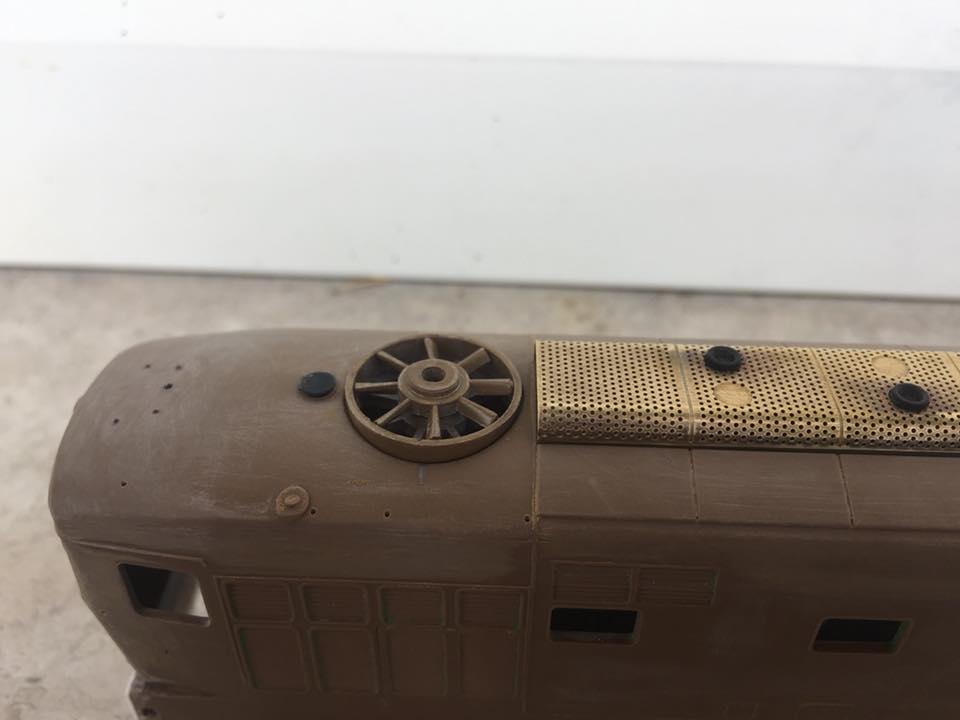

comunque ora sono nei casini: la ventolona sull'imperiale è risultata fragile e si è praticamente distrutta, devo cercarne una di ricambio...e con la nuova situazione di Oskar-Raxo non sono affatto sicuro di riuscire a reperirla...Temo dovrò bloccare i lavori, e alla peggio cerco una nuova cassa da lasciare immacolata:cry: :cry:

ciao Claudio! Sarebbe il massimo...e mi caverebbe da un bel problema. Ecco una foto della ventola: in pratica rimane il corpo centrale, ma la reticella e l'intelaiatura superiore erano distrutte.... :| Spero davvero si possa risolvere tutto per il meglio.

ecco lo stato dei lavori ad oggi: panconi forati per i nuovi aggiuntivi. Allego anche una foto migliore delle condizioni della ventola.

ho risolto per la ventola!!! ricambio della D345 roco (2,65€, si può fare...) dopo confronto con macchina di un'amico (AndreaR410 qui sul duegi!). E ora terminiamo 'sta d443! :mrgreen:
