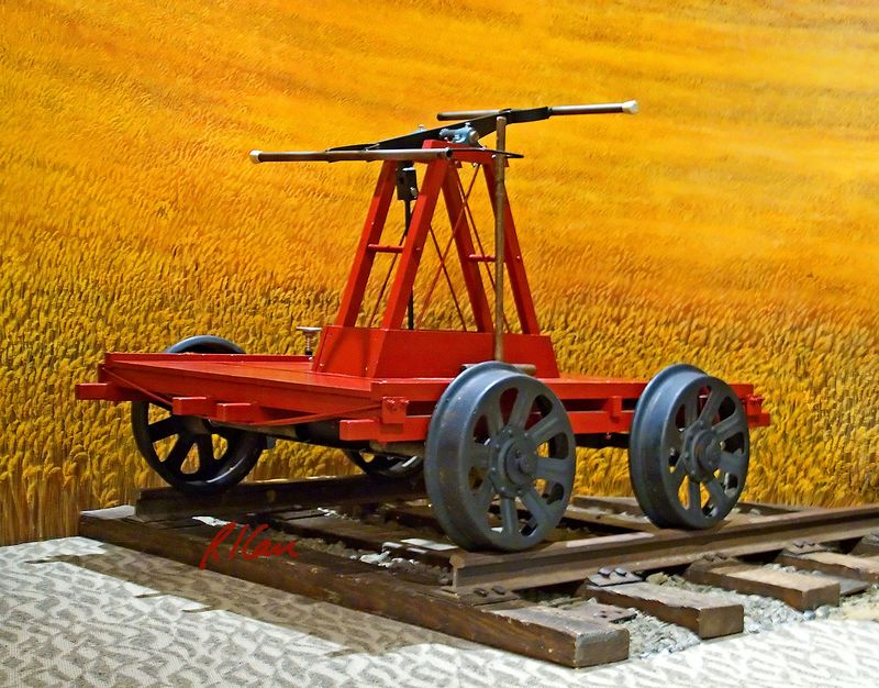

Salve sono un ragazzo che ha avviato un progetto nel Bassanese(VI), la cosa consiste nel realizzare una draisina o, per usare un termine più specifico "Handcar" in scala reale.
Qualcuno può darmi consigli sulla realizzazione del progetto? accetto: materiale cartaceo,pezzi,contatti ed anche qualche semplice consiglio!
Commento file: Anteprima risultato finale
hand-car_1567-L.jpg [ 114.05 KiB | Osservato 8968 volte ]
