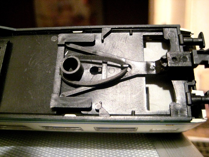

Niente paura. Qui si potrebbe anche rimediare con un elastichetto perché possiamo lavorare su una distanza di qualche centimetro.
Infatti per ovviare all'inconveniente ci serviamo proprio del cilindretto cavo nel quale si impernia il carrello.
In questo caso ho preferito usare un semplice anello di aderenza che gira attorno al cilindro e va ad incastrarsi nell'apposito gancetto, quello rimasto integro.
Questione di un attimo e il problema è risolto. Riposizionato il carrello in sede, l'anellino non potrà più svincolarsi dal telaio.

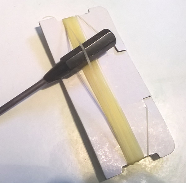

per non confonderci sulle parole io intendo letteralmente un filo elastico (e non una fettuccina).
Il filo, quando l'ho usato, l'ho legato con un punto di attak (tenendolo fermo in posizione fino ad indurimento della colla - pochi secondi) e poi tagliando l'eccedenza.
Si può anche annodare
Commento file: spessore: circa 0.4 - 0.5

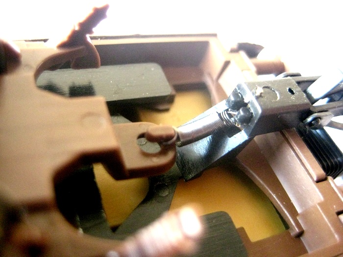

Ora prendiamo in esame una carrozza HRR tipo Corbellini a due assi. (ma le osservazioni valgono anche per quelle a carrelli, che hanno lo stesso tipo di fissaggio per quel che riguarda le mollette)
La foto mostra la molletta regolarmente inserita tra la base del portagancio, quindi all'estremità del timone di allontanamento e il gancetto in plastica del carrellino portasala.
Uso il termine "carrellino" perché in questo modello il produttore ha realizzato proprio un carrellino, con riproduzione delle aste inclinate per le molle degli ammortizzatori, i ceppi dei freni e le boccole portasala. Il tutto ha le caratteristiche di un carrello poiché è imperniato centralmente, ma può ruotare di qualche grado verso destra o verso il lato opposto per facilitare l'iscrizione in curva.
La molla in questo caso c'è, anche se un po' snervata, ma all'altra estremità della carrozza è saltata via...
