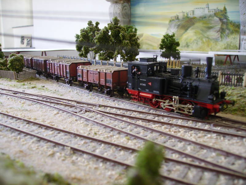

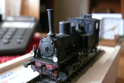

Qualcuno si è cimentato nello smontaggio di questa locomotiva della Fleischmann?
Più che altro dovrei smontare la parte superiore, cabina e caldaia possibilmente senza fare danni.
Grazie in anticipo a chi mi darà il proprio contributo.
Massimo

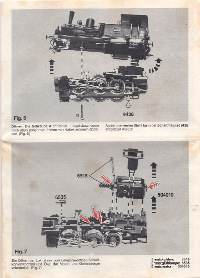

La sovrastruttura della T3 Fleischmann è in un unico pezzo
che si tiene al telaio con degli incastri all'interno della cabina
e una vite all'altezza del primo asse.
In allegato il dettaglio del foglio di istruzioni.
Però sono curioso di sapere perché la vuoi modificare
alb

non mi ha caricato la scansione del foglio istruzioni
ci riprovo
alb
alb
Innanzitutto grazie per l'esaustiva spiegazione, era mia intenzione di modificarla superiormente con il kit Co.Ri. che riproduce la T3 della FVS, poi ho pensato di ripiegare sull'utilizzo della parte inferiore di una vecchia T3 da reperire in rete ad un prezzo abbordabile.
Grazie ancora.
Massimo

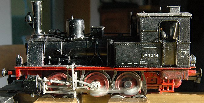

No, sul modello Raimo che ho io la caldaia é bassa, le casse acqua sono corte e anche la cabina é corta.
Una volta o l'altra farò il trapianto della cassa su un tallio Fleischmann...

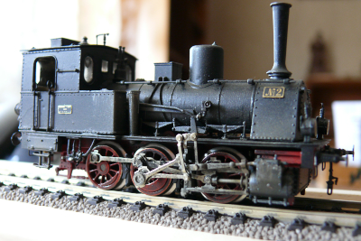

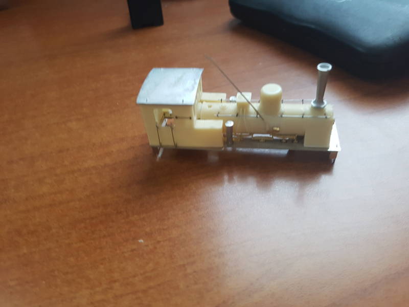

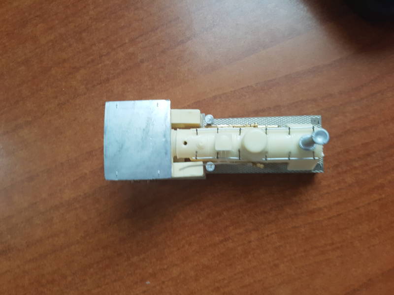

Purtroppo credo proprio che non sia più disponibile, tra l'altro non era commercializzato come kit ma veniva usato dal produttore per modificare a richiesta le locomotive T3 Fleischmann nelle nostre FVS, SV e FS 999, i vari pezzi del kit mi sono stati forniti in via del tutto eccezionale,mancano inoltre alcuni pezzi, comprese le decals da applicare sui panconi.

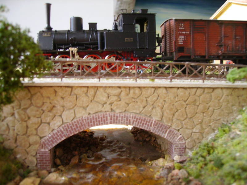

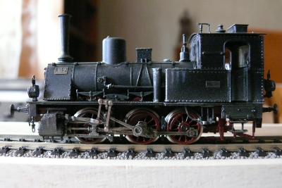

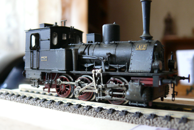

Ad ogni buon conto allego alcune immagini w.i.p. del lavoro che sto portando avanti, se può interessare posso aggiornare il post con l'avanzamento dei lavori.
Massimo

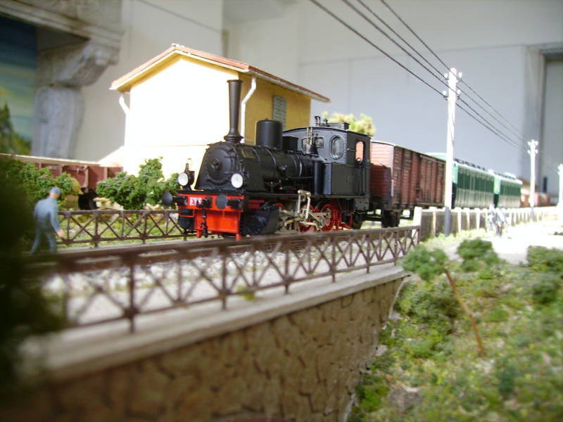

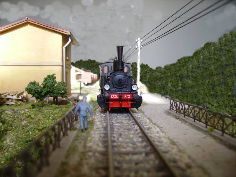

Ecco alcune foto della mia T3 FVS dei "maestri" Aldo Riccardi e Paolo Colombo (Co.Ri.)

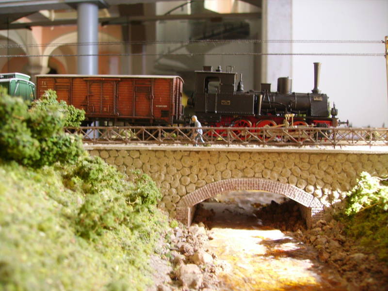

La conosco la conosco, è sorella di quest'altra di un caro amico scomparso prematuramente, sul mio diorama in mostra a Varallo Sesia.
Massimo
