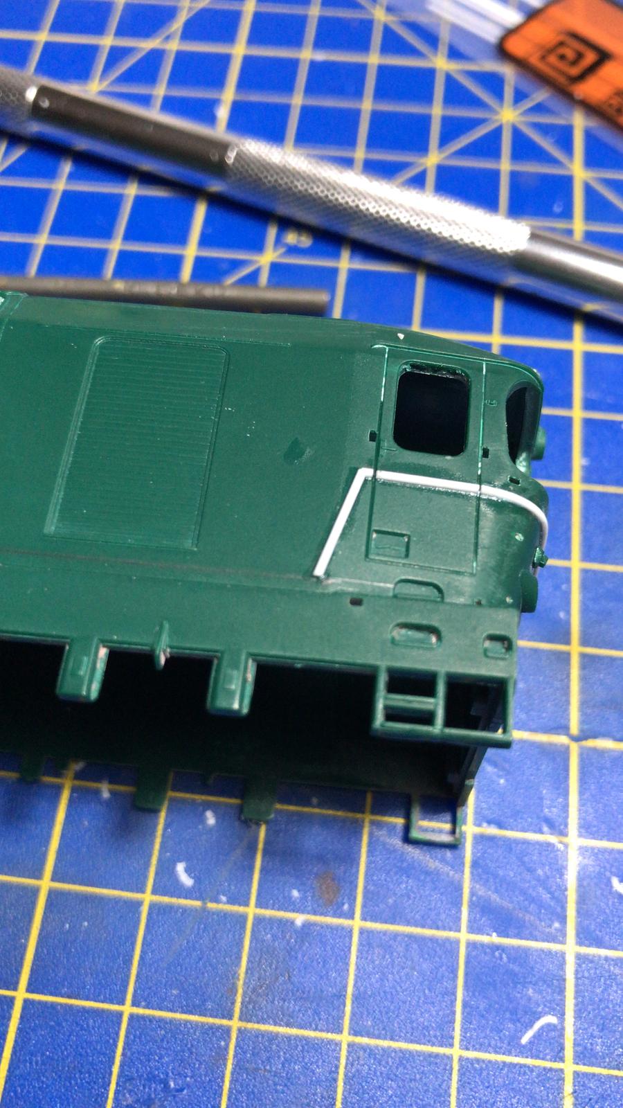

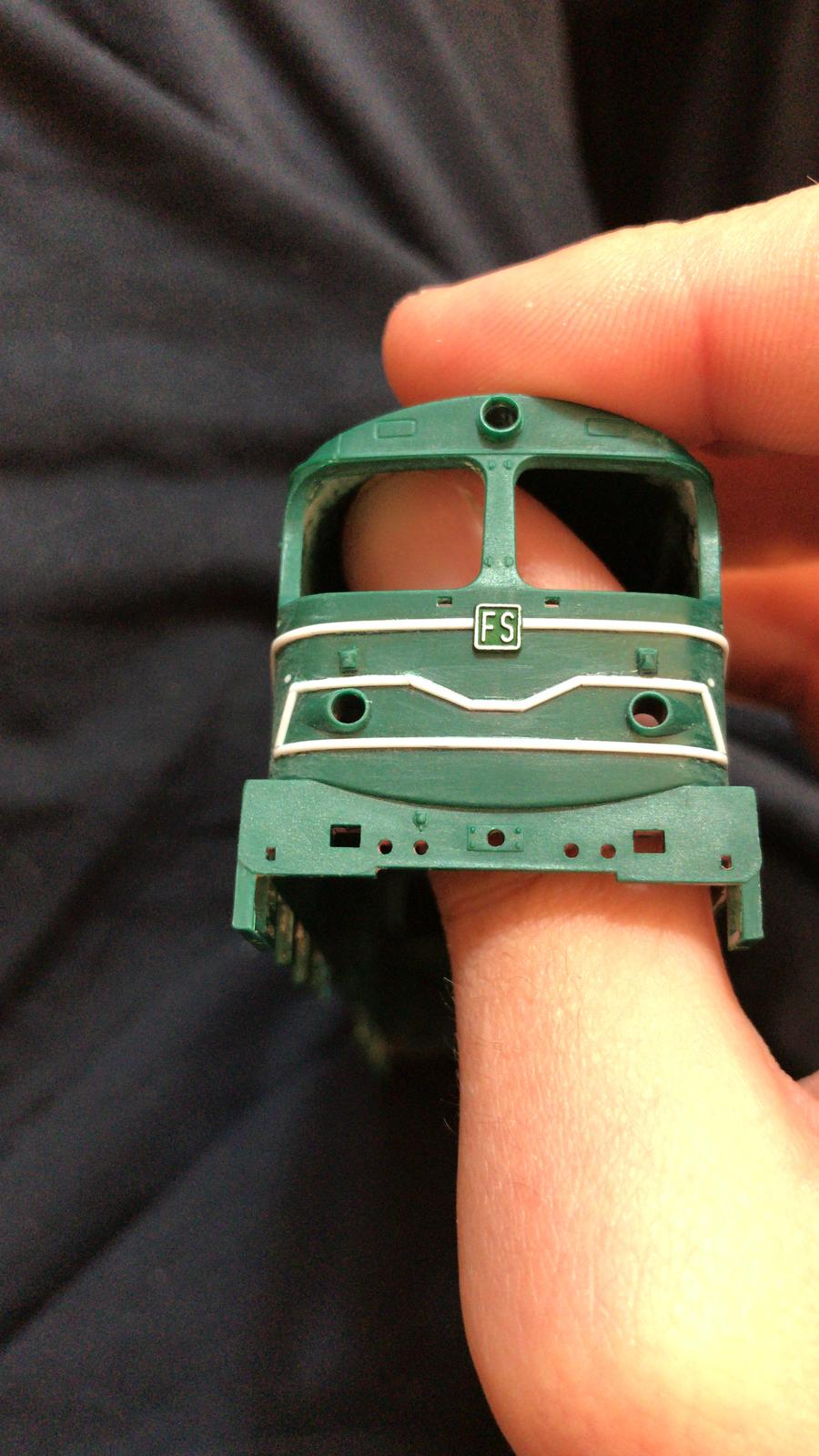

Salve a tutti!
Complice il mio ritorno in H0, l'amico Andrea (AndreaR410 qua sul Forum) mi ha commissionato un lavoro su una cassa Roco provvidenzialmente presa a Novegro: riprodurre la 2001 come appena uscita dalla Breda, nuova fiammante per le FS.
E dunque mi sono messo all'opera. Ho prima di tutto sverniciato la cassa con Decerante per pavimenti (Livax D20), tenendola in ammollo due giorni. Successivamente Ho aperto i finestrini chiusi dalle griglie (al vero furono chiusi credo intorno al 1975), forando il centro del finestrino e gli angoli, tagliando il grosso della plastica con un bisturi e rifinendo con limette e molta cautela...A fine lavoro i finestrini si incastravano perfettamente.
Il passo seguente sono le temute modanature...
Ho usato un profilato semitondo da 0,6, forse leggermente abbondante ma ''appagante'' per l'occhio...il problema è che non esiste in questa misura. Ho preso dunque dei tondi plastruct di questo diametro e li ho limati per portarli alla forma necessaria. Li ho dunque fissati alla cassa usando colla tamiya extra fine, previa marcatura dell'andamento delle modanature.
Questo è lo stato attuale dei lavori:
3434.jpg [ 196.98 KiB | Osservato 3450 volte ]
3433.jpg [ 197.2 KiB | Osservato 3450 volte ]
3432.jpg [ 136.36 KiB | Osservato 3450 volte ]
3431.jpg [ 150.68 KiB | Osservato 3450 volte ]
343.jpg [ 140.2 KiB | Osservato 3450 volte ]
