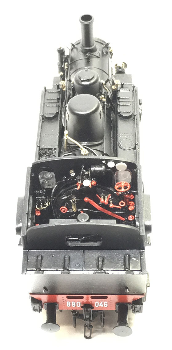

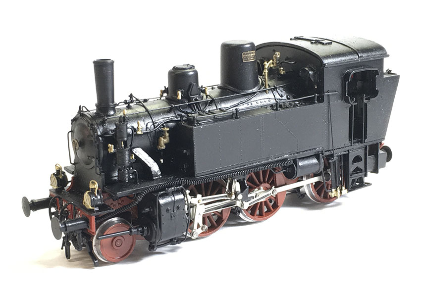

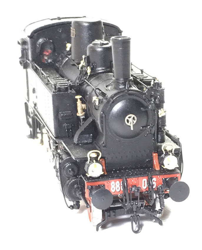

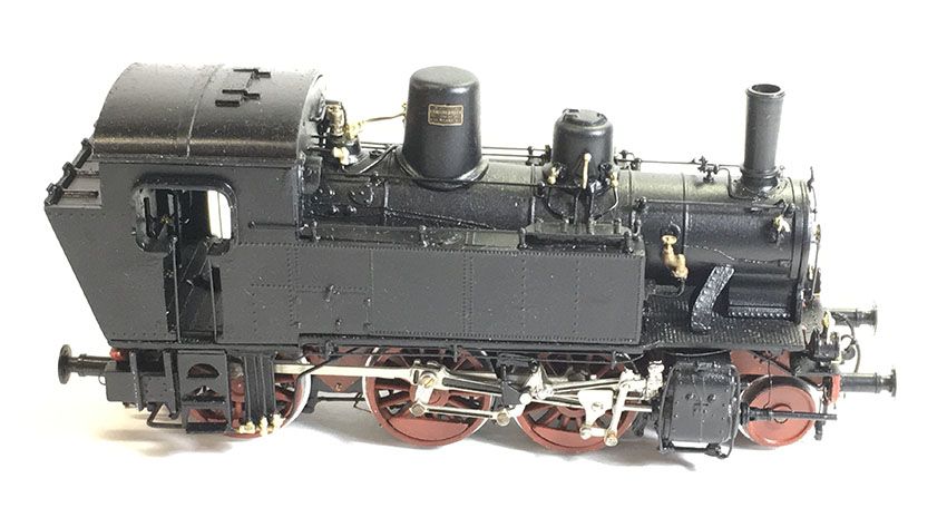

Buongiorno a tutti.
A volte nei cassetti o alle borse scambio ritroviamo dei kit ritenuti ormai desueti ma che, con un po' di pazienza e buona volontà, danno ancora grande soddisfazione.
Nella fattispecie io ed il mio socio Bernardino Salvati avevamo un paio di kit Keiser per la Gr 880 con gli upgrade MFAL che abbiamo deciso di assemblare migliorare.
Grazie alle foto di " capolinea " siamo riusciti a riprodurre meticolosamente anche l'interno cabina, ispezionabile rimuovendo il tetto fissato con un piccolo magnete.
Alleggeriti i piani di calpestio mediante fresaggio, autocostruiti moltissimi particolari tra cui i tubi lanciasabbia, le locomotive hanno anche beneficiato di un motore RG 4 Escap , delle fusioni di Lorenzini e di un circuito a luce costante per la illuminazione a led dei fari progettato da Stefano Minghetti.
Il funzionamento grazie alle numerose prese di corrente è di grande soddisfazione ( vedo di postare un video a breve ).
Mancano ancora le targhette..... spero in quello scansafatiche di Mussinatto... :lol: :lol:
Saluti e Buon Anno

Ciao Andrea,
wow, che dire ?
Hai delle manine così delicate e precise che potresti fare tranquillamente il chirurgo o il dentista... :lol: :lol: :lol:
Il tuo modello e' assolutamente meraviglioso, specie per il fatto che ha come base il kit in metallo bianco di Keyser di quasi 40 ( !!! ) anni fa.
L'interno cabina, poi, e' stupefacente. Sembra quello di un modello in 0, non in H0.
Io ho diverse 880 di Roco, che, tra il lusco ed il brusco, mi faccio andare bene. D' altro canto e' l' unico modello di 880 commerciale...
Ovvio che non si puo' paragonare un modello commerciale ad un modello artigianale, ma il tuo modello evidenzia particolarmente il piu' appariscente errore del modello Roco: i cilindri eccessivamente larghi ed i biellismi troppo "distaccati" dalle ruote.
Una domanda. So che la motorizzazione originale Keyser era, a dir poco, lacunosa. Con la motorizzazione RGP sei riuscito ad ottenere buoni risultati ?

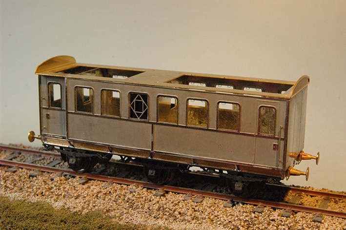

Ho una bella 880 costruita appunto oltre 20 anni fa con le ruote ossidate ... ė un problema di fonderia non esiste cura...Ho trovato un buon set di ricambio ma per ora gira accoppiata ad una 835 capta corrente in attesa della carrozza a 3 assi prova locomotive dotata di pick up....
Ah già, dobbiamo terminare anche questa!
