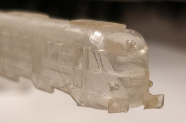

Il binato è insieme al settebello il simbolo dell'estetica Italiana degli anni 60. Si distingue per le testate molto arrotondate che presentano ampie superfici vetrate di curvatura tridimensionale.
Realizzare i vetri con la curvatura adeguata era una bella sfida.
Per ottenere vetri della giusta curvatura, ho riprodotto il modello in una nuova maniera.
Il modello è stampato, completo di parabrezza e finestrini, in una resina che diventa completamente trasparente, dopo l'applicazione di una vernice trasparente (clearcoat).

La verniciatura in giallo e rosso TEE di Puravest verrá applicata dopo aver protetto il paraprezza ed i finestrini con delle mascherature tagliate al plotter.
Per provare tutto ció ho realizzato due testate della Aln448 e le ho dipinte sommariamente.

La trasparenza dei vetri è adeguata.
Inoltre è possibile applicare un velo di colore glauco per ottenere la tinta dei vetri originali.

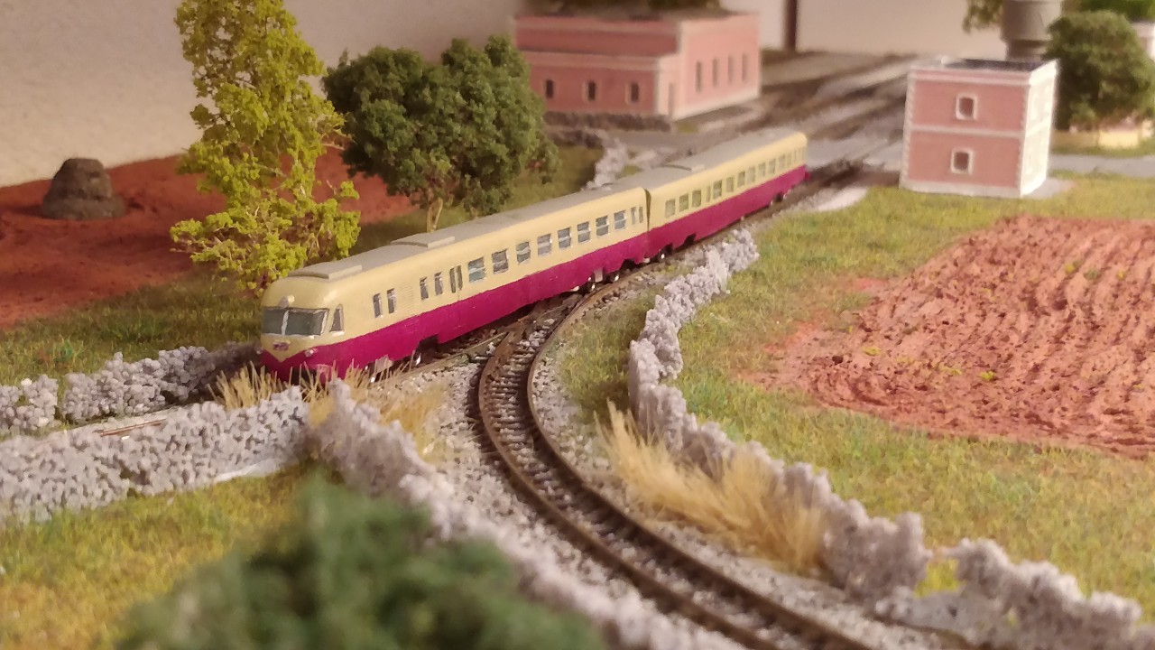

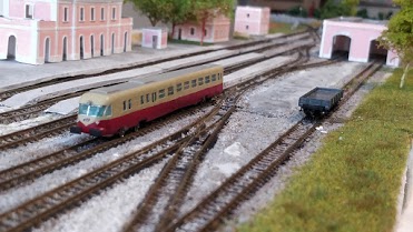

Il modello intero può essere realizzato. L'ho stampato in due tronconi (per minimizzare i tempi di stampa) che poi vengono riuniti con colla BONDIC.
Ho poi stampato il telaio ed i carrelli e montato le sale.
Il modello è per ora folle ed attende la Aln442 sul mio plastico (in completamento) di Nardò Centrale.

Ho terminato il primo prototipo della Aln442.
Ora il binato, sebbene ancora folle, è completo.
