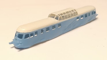

Avendo fatto la Aln772 ho così prodotto anche questa automotrice in scala N,
pK7xeV7iHiEWPcwJpnepkaFnfoh38tUmg-FEF8JBNbwmkNRE7TV-s6CtxVwToPSxOQM1mGc3GsFcv0OYUe4YY2nuQQ8N4DUylx1aRqnclgjOqe9IEZo=w371.png
pK7xeV7iHiEWPcwJpnepkaFnfoh38tUmg-FEF8JBNbwmkNRE7TV-s6CtxVwToPSxOQM1mGc3GsFcv0OYUe4YY2nuQQ8N4DUylx1aRqnclgjOqe9IEZo=w371.png [ 30.54 KiB | Osservato 4063 volte ]

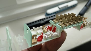

facendone anche i bellissimi interni
TIHKrZwbR0pD4iVSGBX4buC795zMgqFCWpbg1zVWnk5hElPDvWZn9T5zYEU6A5T75HrNQbhDEtAbVX2VZHsW7n3fFLvEiqw-BYC1e_u8GGvvOLSSuUA=w371.jpg
TIHKrZwbR0pD4iVSGBX4buC795zMgqFCWpbg1zVWnk5hElPDvWZn9T5zYEU6A5T75HrNQbhDEtAbVX2VZHsW7n3fFLvEiqw-BYC1e_u8GGvvOLSSuUA=w371.jpg [ 16.99 KiB | Osservato 4063 volte ]

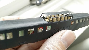

1XibC7mthHT5KLlfLi6AeHN_rf6Km2WbHPAG2FSXQs_HRWl613W55hNHOIMRFrNcx8pJNXZqlcJZ4yb6VEceioD3aTn_v4Ytar07uxH8HerrUNHSVMI=w371.jpg
1XibC7mthHT5KLlfLi6AeHN_rf6Km2WbHPAG2FSXQs_HRWl613W55hNHOIMRFrNcx8pJNXZqlcJZ4yb6VEceioD3aTn_v4Ytar07uxH8HerrUNHSVMI=w371.jpg [ 15.91 KiB | Osservato 4063 volte ]

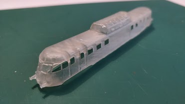

La conversione in scala Z peró non poteva essere solo una riscalatura, in quanto i montanti del vistadome erano troppo sottili.
Ho allora usato la tecnica di stampare anche i vetri del vistadome insieme alla scocca.

In questa maniera la pittura della scocca si fa ad aerografo, tranne che per i montanti che vanno dipinti con un pennello sottile.
Il risultato è visibile nella prima prova di pittura

Come diavolo hai fatto a fare gli interni? Sono incredibili!
