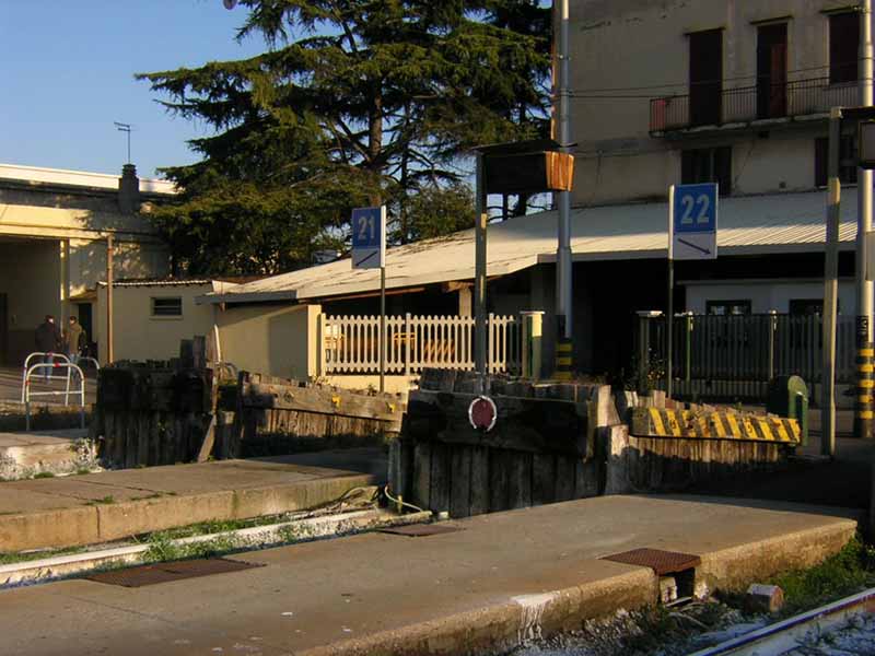

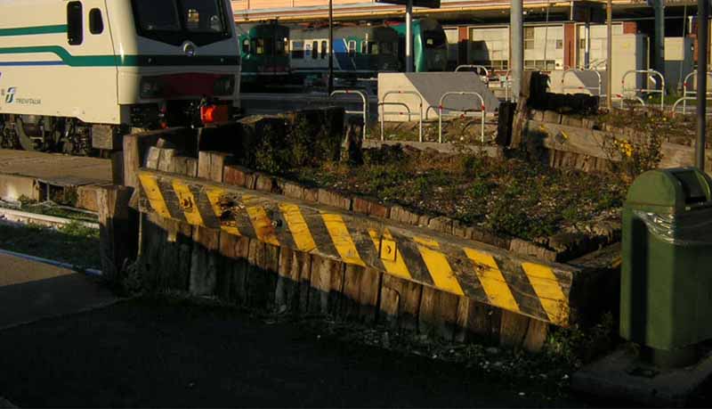

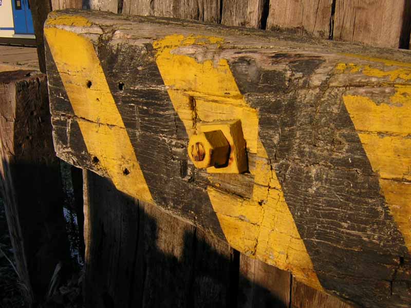

Ti allego tre foto degli ultimi fermacarri sopravvissuti a Venezia S. Lucia. Ora sono scomparsi. Li fotografai poco prima della loro demolizione. Le foto risalgono al giugno 2008.
Spero ti possano servire. I miei li ho ricostruiti, però, molto più bassi e con un profilo laterale più trapezoidale. Ma è questione di gusti :D

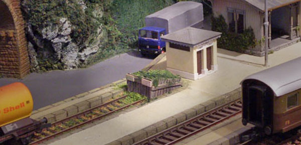

questo è il mio fermacarri, sul mio plastico. Ho preferito usare il polystirene, materiale a me più congegnale. Ho preparato listelli, poi incollati tra loro e trattati con un forte passaggio di cartavetro grossa, ad imitazione delle rigature del vecchio legno. Ho dato una colorazione tendente al grigio, tipica del legno esposto per anni alle intemperie.
Ho terminato con flocage e sassi (granulometria da massicciata) nella parte superiore.
Sono partito dal'imitazione del vecchio terminale Rivarossi ma mi sono accorto che oggi è inguardabile e sta bene solo nei plastici vintage.

Grazie Max per le foto del vero innanzitutto, mi saranno molto utili per migliorare nel realismo il mio modello e per arricchirlo di bei particolari come le tavole laterali a strisce giallo/nere. Ho notato inoltre che le tavole laterali non sono verticali al terreno, ma piuttosto inclinate, forse per resistere maggiormente ad eventuali energiche spinte.

10 minuti di allegria ed il terminale nella mia stazione è ringiovanito di un pochetto!

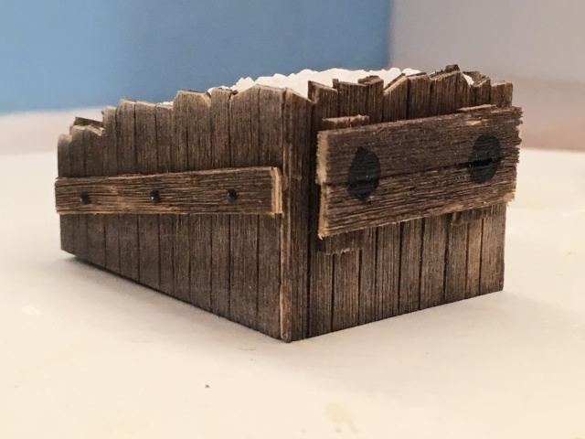

Ciao Max, la tua osservazione riguardo all’esagerato movimento del bordo delle tavole è giusta. La mia intenzione era quella di marcare il deterioramento del legno. Per questo particolare poi ho preso spunto da una immagine a corredo di un servizio modellistico sull’argomento, apparso sulla rivista I Treni di molti anni fa, non avevo foto del reale.

Ho letto con interesse il link che Max mi ha suggerito, dove spiega molto bene il suo procedimento. Qui voglio spiegare il mio, un po’ differente, se mi è consentito con un pizzico di presunzione.
Io ho utilizzato come materiale l’impiallaccio di noce da 1mm di spessore, acquistato in un negozio di modellismo. Ho disegnato sul legno 4 rettangolini di misura precisa per quanto riguarda la lunghezza, per essere incollati intorno ad un blocchetto di legno da 3x4 cm x 1cm di spessore, e di altezza di 2.5 cm. Prima di ritagliarli, li ho incisi con una punta da traccio in striscioline di 3 mm. senza essere troppo precisi, ma seguendo il verso della naturale vena del legno.
Quindi, sempre prima di ritagliare i rettangoli, li ho graffiati con grazia con uno spazzolino di acciaio; in questa maniera ho tolto la parte dolce del legno, accentuando meravigliosamente la venatura come si può vedere nella mia immagine. Questa tecnica l’ho adottata sapendo come fanno i falegnami per invecchiare il legno, che loro chiamano “spazzolato”, per esempio per realizzare splendidi parquet.
A questo punto, ho passato sui rettangoli del mordente noce scuro. Il risultato finale é spettacolare! La venatura viene ancora di più evidenziata e il legno acquista una tinta naturale.
Questa tecnica del legno spazzolato l’ho adottata anche per realizzare i portoni del magazzino merci che ho costruito tempo fa, con un risultato secondo me eccellente.
Ritornando al fermacarri, a questo punto si ritagliano i rettangolini, si sbeccottano leggermente i margini delle tavole del bordo che resterà aereo con un tronchesino e si incollano intorno al blocchetto di legno. Altre tavolette si realizzano con la stessa tecnica per utilizzarle come rinforzi laterali e come respingenti. Infine si riempie il volume residuo con graniglia da massicciata. Per invecchiare a piacere il manufatto, basta carteggiare leggermente, e in maniera non omogenea le tavole, meglio se si utilizza all’uopo della carta vetrata fine già utilizzata per altri scopi. Saluti.

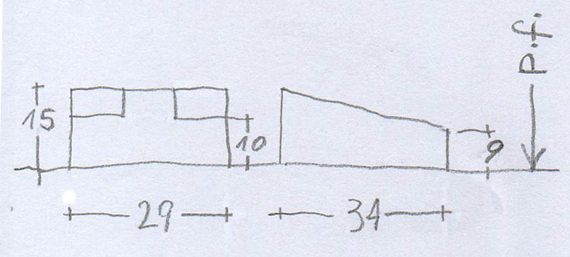

ciao, ecco le MIE quote, ricavate da una mia interpretazione del prototipo e mantenendo fermi alcuni schemi ferroviari (ad esempio la larghezza totale e l'altezza della battuta dei respingenti).
In effetti si tratta di una semplice IMITAZIONE dei terminali veneziani.
Ribadisco che l'unico punto fermo è l'altezza della battuta dei respingenti o dei respingenti stessi, sempre dal p.f.
