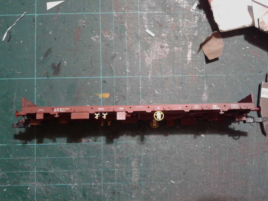

Rimosso il container, ho provveduto a scollare tutti gli aggiuntivi, applicati con eccesso di colla dal precedente proprietario, ripulendoli e riposizionandoli come sul carro vero; in seguito mi sono premurato di sostituire i dispositivi vuoto/carico e merci/viaggiatori con altri più corretti e rispondenti al vero (fotoincisioni Laser).
Con del plasticard da 0,5 mm ho costruito il supporto che ospita il volantino del freno manovrabile da terra, recuperato da una vecchia confezione di ricambi della Rivarossi (probabilmente appartenente ai carri tramoggia per cereali).
20190307_202630.jpg [ 58.49 KiB | Osservato 2781 volte ]
20190307_202643.jpg [ 58.07 KiB | Osservato 2781 volte ]

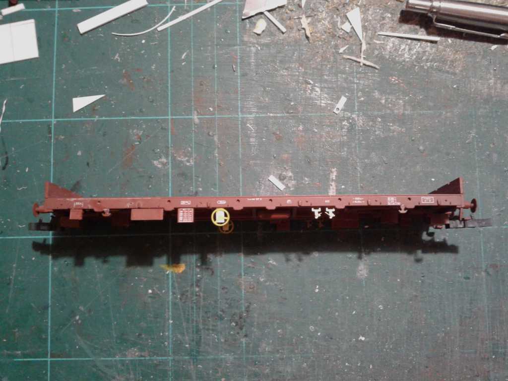

Con carta vetrata 1000 inumidita con acqua, ho rimosso le marcature e le tampografie sulle tabelle con portata e velocità; quest'ultime erano irrimediabilmente pasticciate di colla per cui è stato necessario questo intervento.
20190307_205111.jpg [ 59.93 KiB | Osservato 2781 volte ]
20190307_205126.jpg [ 58.56 KiB | Osservato 2781 volte ]
