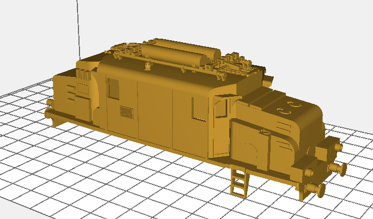

Il modello CAD include tutta la complessità della parte fissa del pantografo.

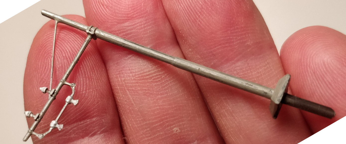

Questo è un palo per rettilinei con campate lunghe.
paloCatenariaTrifaseZ.jpeg [ 159.98 KiB | Osservato 8434 volte ]
Seguiranno quelli per curve (con l'archetto disassato).
Quelli da stazione sono più facili perché non avevano gli isolatori superiori.

i pali che ho riprodotto sono quelli che erano stati usati nell'ultimo rifacimento di linee trifase, quando il problema della mancanza di elasticità della linea aerea era stato affrontato. Analogamente a quelli delle generazioni precedenti, venivano usati in linea per campate molto lunghe (fno a 50 metri) dove le velocità di picco ( 100 km/h) poteva essere raggiunta.
Gli altri senza sospensione catenaria venivano usati in zone con più curve o acclive, o in stazione, dove solo i ranghi inferiori di velocità potevano essere esercitati.
Farò anche quelli senza sospensione.
Alex,
i pali sono stampati in casa con una delle mie stampanti. Sono in una resina particolare ad alta resistenza che conferisce ai pali una sorprendente robustezza. Ne stampo sei alla volta. Ormai avendo trovato delle resine di qualità giusta, per la Z stampo tutto in casa. Lo faccio anche per i miei 'seguaci'.

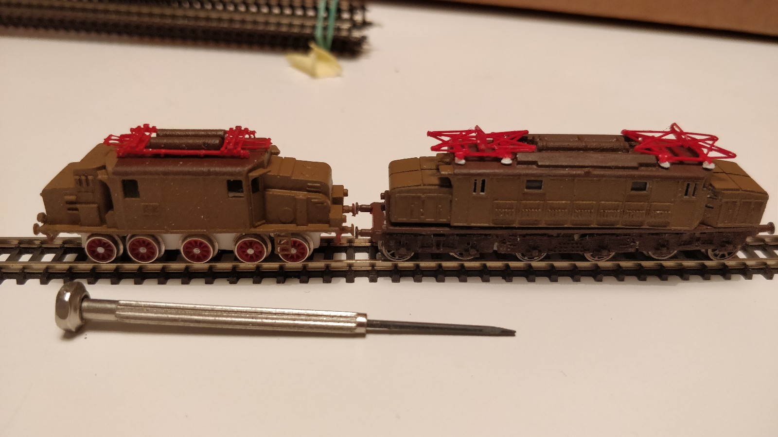

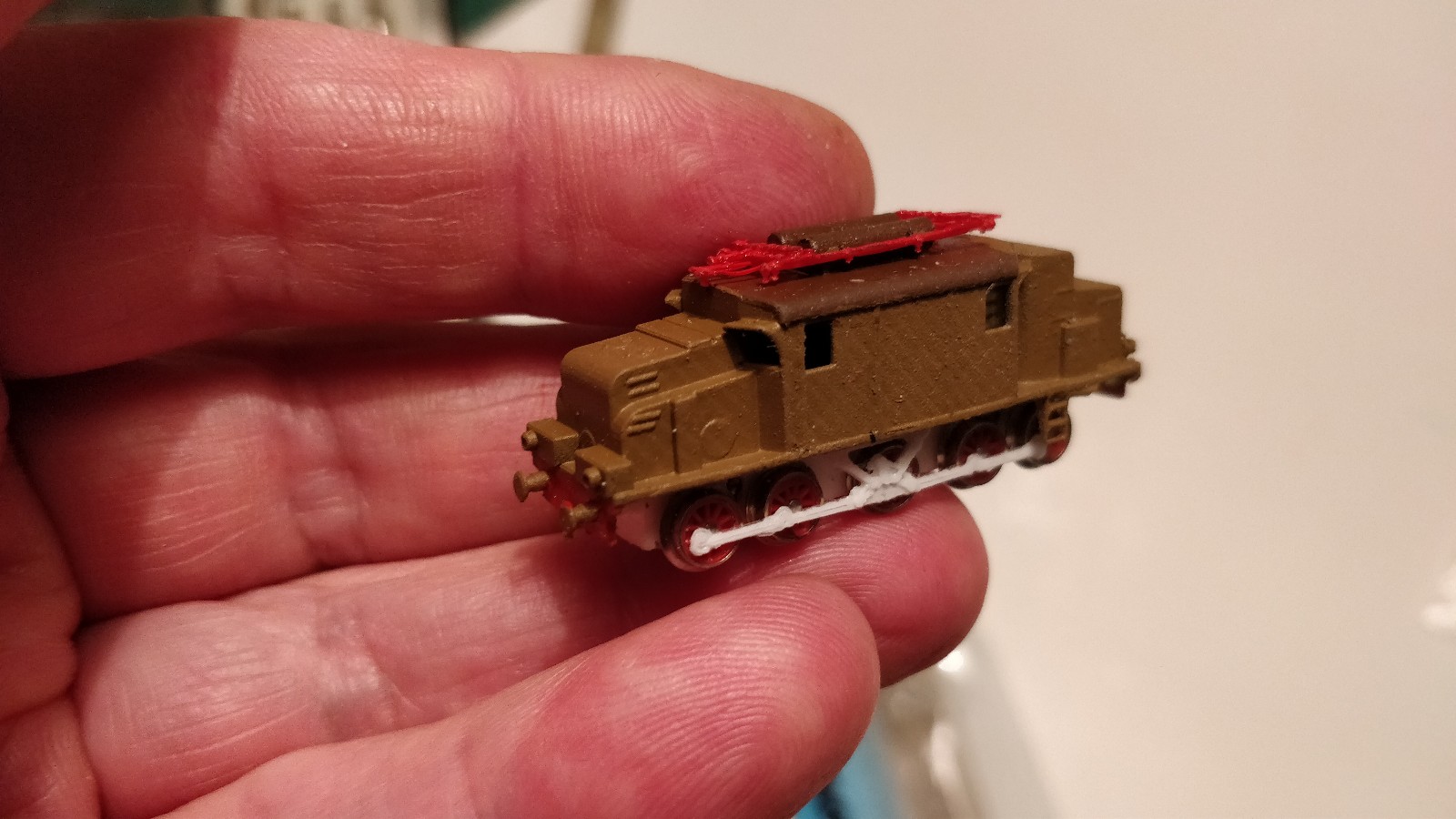

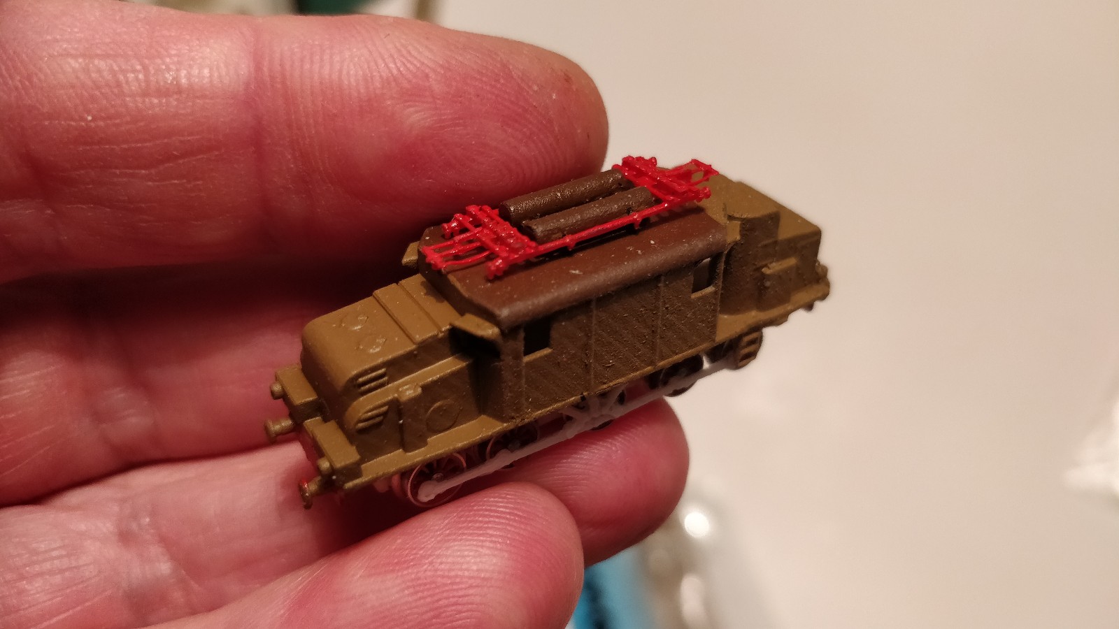

Questi sono i modelli che sto per consegnare.
modelli-in-consegna.jpg [ 278.61 KiB | Osservato 7896 volte ]
Gli ho dato una mano di colore di fondo per valutare la riuscita della stampa (grigio perla per le e444 e e656, isabella per la d341.1001 i d343 3 e le 424. e giallo sabbia per il TEE breda).
