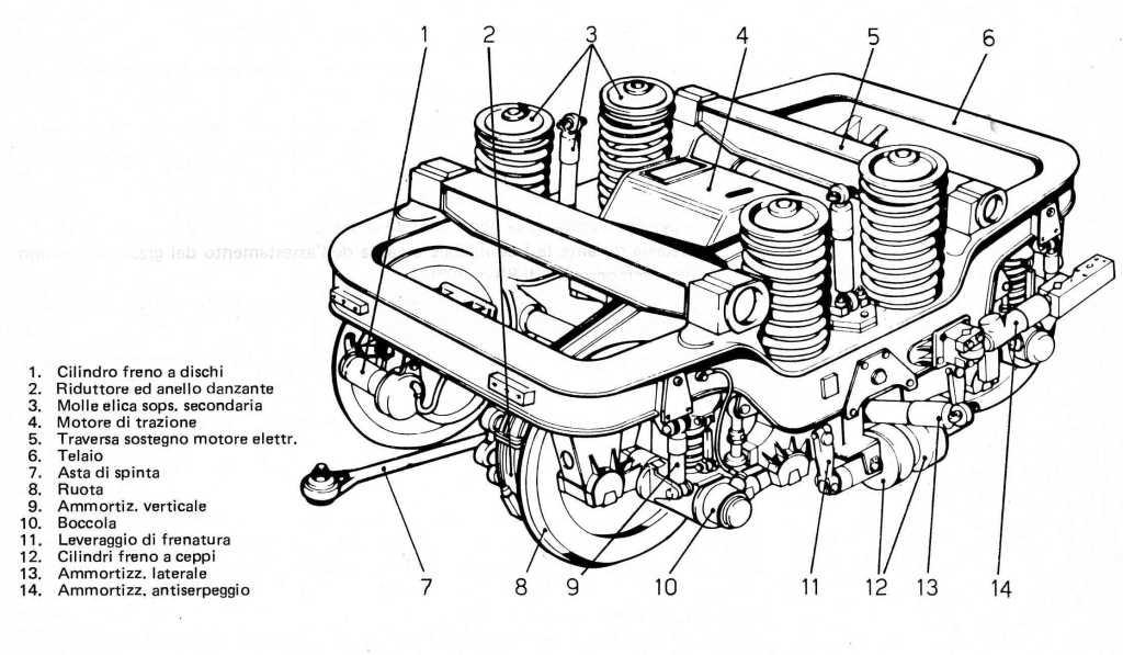

Ciao Malte,
in questo figurino esplicativo puoi vedere i componenti di un carrello intermedio delle E632/E633.
Spero che ti possa aiutare :wink: :wink:
Giovanni
img004.jpg [ 107.24 KiB | Osservato 2431 volte ]

grazie giova, adesso m è molto piu chiaro cosa sono quei tamponi!
grazie mille!
