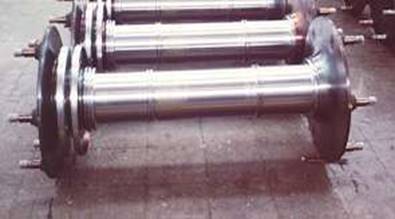

L'asse della sala motrice, viene infilato all'interno di uno speciale tubo di acciaio, detto "albero cavo". Alle estremità di questo albero, vi sono 2 flangie dette "flangie porta perni" su cui sono calettati dei perni, appunto, che si andranno ad infilare tramite degli appositi fori, alle "scodelle" dei centri ruota. L'albero cavo su un'estremità, porta calettato il "mozzo portacorona" che andrà a fare da supporto alle 2 semicorone dentate che, unite insieme, andranno ad ingranare con il pignone calettato sull'albero del motore di trazione. Sull'albero cavo infine, sono tornite le sedi dei cuscinetti del motore di trazione.
Quì sotto puoi vedere un albero cavo smontato
Albero cavo E 656.jpg [ 12.85 KiB | Osservato 4402 volte ]

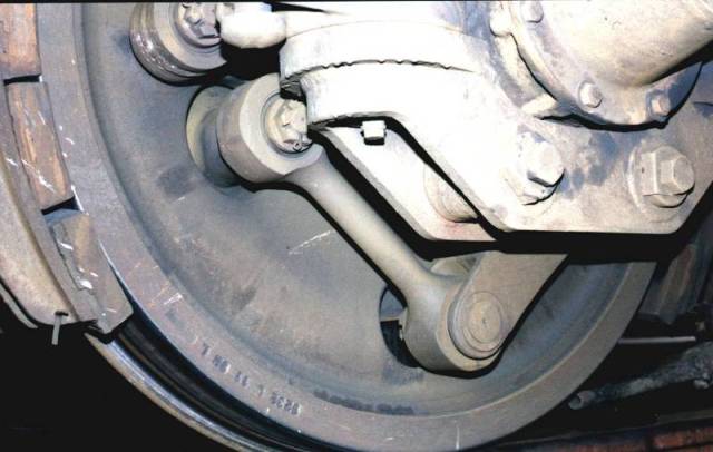

Abbiamo detto che i perni calettati sulle 2 flangie esterne, vanno ad infilarsi attraverso dei fori praticati sui centri ruota; bene........ se adesso a questi perni, collego delle speciali bielle fissate alle ruote, ho realizzato il collegamento meccanico tra albero cavo e ruota; non abbiamo fatto altro che realizzare la famosa trasmissione ad "anello danzante" che si vede benissimo sui centri ruota delle E 444R.
Ti allego quì sotto una foto dell'anello danzante di una tartaruga, dove si vede benissimo il perno fisso sul centro ruota e quello della flangia porta perni all'interno del foro descritto sopra.
Immagine1.jpg [ 35.98 KiB | Osservato 4402 volte ]

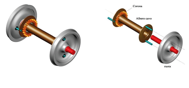

Ti allego una modellazione 3D che ti sarà utile per fissare le idee e ti farà capire meglio lo schema della trasmissione ad "albero cavo"
3D asse cavo.jpg [ 73.12 KiB | Osservato 4402 volte ]
Spero di averti reso bene l'idea, se hai dubbi noi siamo quì. Ciao a presto

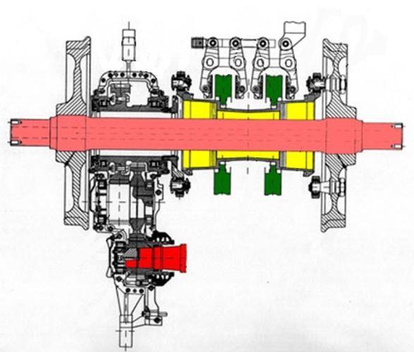

Riprendendo il discorso sull'asse cavo, le macchine dell'ultima generazione hanno quest'organo più corto e di forma leggermente diversa; Questo si è reso necessario per far posto al riduttore a ingranaggi e all'applicazione dei dischi freno.
Per chiarire ogni dubbio, allego lo schema della trasmissione di una E 464.
In questo schema è possibile vedere, in giallo, l'albero cavo; in verde i dischi freno; in rosso l'albero del motore di trazione; in rosa l'assile; e in grigio il riduttore a ingranaggi. Possiamo inoltre vedere come i tasselli di gomma della trasmissione, siano calettati all'interno dei centri ruota.
Volevo anche dire, con immenso piacere, che siete voi con le vostre domande chiare e precise che ci spronate ad essere bravi.....continuate pure perchè ad ogni argomento trattato, oltre che ad imparare aspetti poco comuni, si rende migliore un già grande forum come questo e cosa più importante, cresce l'amicizia........grazie a tutti :wink: :wink: :wink:
