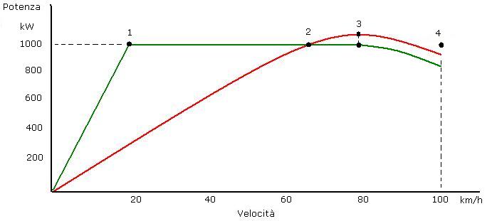

Mi spiego meglio con un disegno :

Potenza diesel - 256.JPG [ 18.83 KiB | Osservato 4234 volte ]
Supponiamo che la rossa e la verde siano le curve caratteristiche di due locomotive con lo stesso tipo di motore, tarato nello stesso modo.
la curva verde nel caso di trasmissione elettrica ad azionamento trifase
la curva rossa nel caso di trasmissione idraulica
- 1 : velocità a partire dalla quale la verde sviluppa la potenza massima
- 2 : velocità alla quale sviluppano la stessa potenza
- 2..4 : gamma di velocità in cui la rossa sviluppa più potenza della verde
- 3..4 : gamma di velocità in cui la potenza massima è limitata dal motore
- 4 : velocità massima
la rossa ha una maggior potenza di punta, ma solo per una piccola gamma di velocità
la verde ha una potenza leggermente inferiore, ma disponibile in una ampia gamma di velocità
la rossa potrebbe costare meno, ma avere più necessità di manutenzione (rabbocchi)
la verde potrebbe costare di più, ma ha una accelerazione decisamente superiore
tutto questo a pari motore
spero di non averti fatto più confusione
Stefano Minghetti

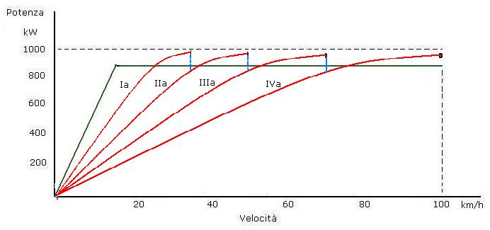

Per la diesel elettrica ho sbagliato ad attribuire il calo di potenza alla massima velocità.
Allora ho rifatto il grafico, inserendo la diesel meccanica col cambio :
Potenza diesel - 3.JPG [ 25.83 KiB | Osservato 4079 volte ]
verde : caratteristica di potenza di locomotiva diesel elettrica con azionamento elettronico
rosso : caratteristiche di potenza di una locomotiva diesel meccanica con cambio meccanico o idraulico
Sono grafici disegnati da mè, semplificando un po', quindi sono da intendersi salvo errori ed omissioni.
Dal grafico della potenza non è immediato ricavare quello della coppia che, come giustamente dite, ha il massimo a giri inferiori.
Il mio primo grafico per il diesel idraulico è più riferibile ad una automotrice senza cambio e col solo giunto idraulico, che ad una locomotiva, su cui questa trasmissione è usata raramente.
In questo secondo grafico, invece, per stabilire la caratteristica di potenza della diesel meccanica, si parte con la curva della prima marcia. Alla riga verticale, si passa alla curva della seconda marcia, poi alla terza, ed alla quarta.
Questo mostra che la presenza del cambio marcia porta ad una disponibilità di potenza buona, ma non pari alla potenza massima.
Dal grafico non si vede la coppia, che è circa costante e cala un poco all' aumentare dei giri, ma è moltiplicata in proporzione a quanto è bassa la marcia innestata (un esempio è nel link più sotto).
Il vantaggio della trasmissione elettrica stà proprio nella possibilità di rendere indipendente la velocità del diesel dalla velocità del treno. Questo consente, per esempio, di poter disporre di tutta la potenza in un' ampia gamma di velocità. E senza discontinuità.
