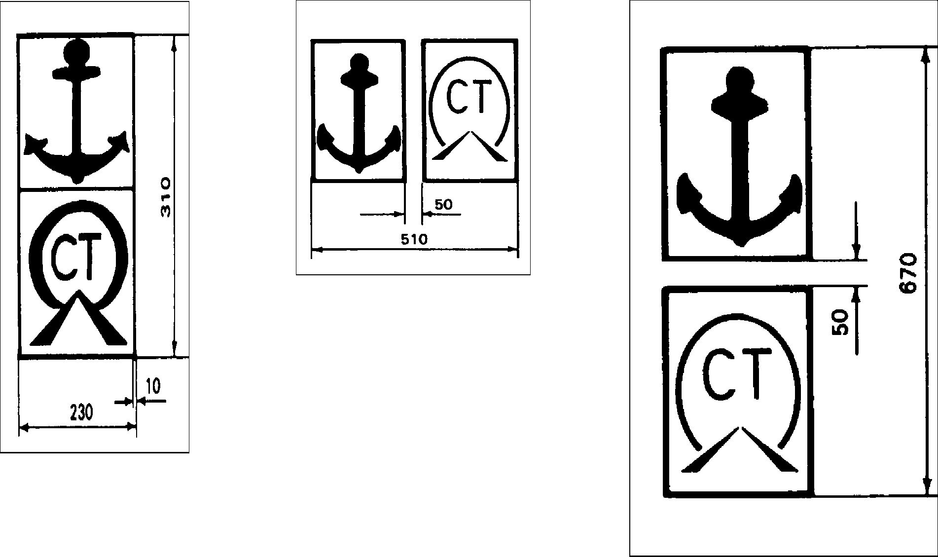

Normalmente i carri che possono attraversare la Manica sono dotati di tale logo.
L'ancora indica la possibilità di traghettamento con le isole Britanniche e il tunnel indica la possibilità di transitare nel tunnel sotto la Manica. Chiaramente prima dell'apertura del tunnel esisteva solo il logo con l'ancora.

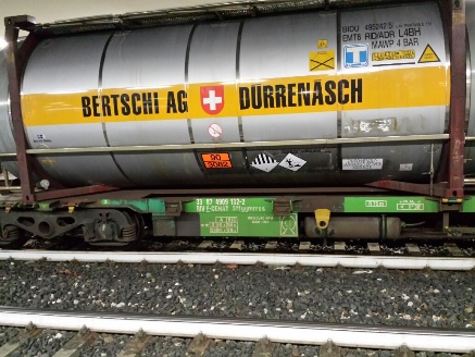

Ecco un pianale per container immatricolato Francia con il logo del Chunnel...a Milano Lambrate il 27/9/2013

..interessantissima quest'ultima foto...
grazie ancora a tutti.. :D
