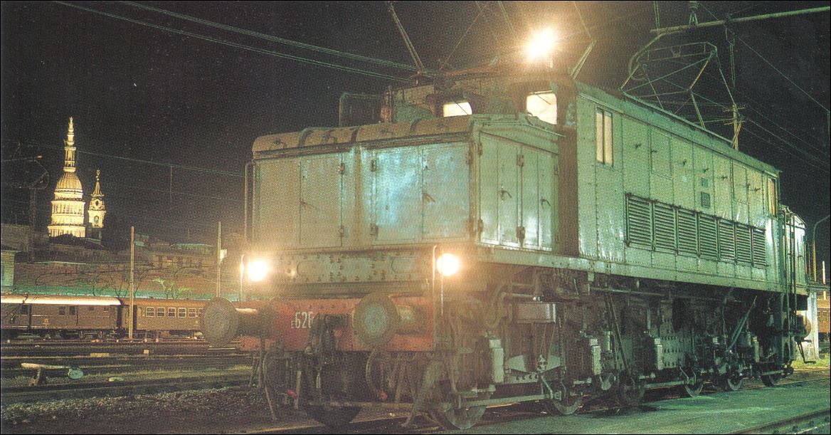

Posto qui di seguito una foto apparsa su TuttoTreno n.20 p.10, che la descrive come E626.134:
E626.134 DUBBIO.JPG [ 165.11 KiB | Osservato 6630 volte ]
L'errore descrittivo è banale: è ovvio che si tratta di una unità della seconda serie 015-099.
Quale però?
Dalle targhe sulla fiancata si può dedurre che si tratta di una unità costruita dal TIBB (045-059).
Senza tediarvi sui particolari, per esclusione si può arrivare ad escluderne parecchie, e alla fine ne rimangono due "papabili":
la 049 e la 057.
Quale delle due è questa unità?
C'è qualcuno che ha delle foto comparative per riuscire a sapere quale delle due è quella nella foto?

Novara giusto? Quella sullo sfondo dovrebbe essere San Gaudenzio

Grazie del suggeriento Ivan
Ho fatto una rapida ricerca su google immagini: direi proprio che sì, è Novara (non lo sapevo).
Ma il punto è: è la 049 o la 057?

anche alcune savigliano hanno la targa piccola, compresa la 089 oggi a pistoia........ che ha, finestrini scorrevoli a parte, l'aspetto di questa.(avancorpi 4 serie, griglie e pantografo 42)

Ahi, con la targa piccola Savigliano la cosa si complica anziché semplificarsi...

Ma che razza di targa è? L'hanno fatta col pongo??

Secondo me non è la targa originale..proprio perché sembra fatta col pongo...

E' una targa posticcia fatta in legno perchè la macchina era giunta a La Spezia senza targhe.

per mè è la 045 non ancora storica.
Fateci caso al pancone,non' è un 1 a mè sembra uno 0 ( 626.0xx )ai tempi quando ( la 045 ) la vedevo a Lecco a transitare dalla strada con i treni locali o merci aveva i pantografi 42RL.
Se sbaglio qualcuno mi corregga.

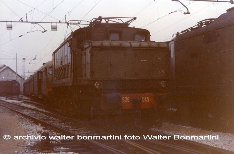

Infatti come ha detto lok 655 poteva essere benissimo la 045 antistoricum
foto E.626.045 non storica DL Lecco anni "80 con macchinista G.Zaffetti .
da fotografia
Notare le targhe :D
Ai quei tempi la 045 e la 300 si puo' dire che erano distaccate al DL di Lecco dato il tempo che erano rimaste per i servizi ai treni,seppur in questo DL locomotive elettriche non aveva nessuna assegnazione

Anche la 089 non si differenziava di molto ( da foto visionata )

Con riferimento alla foto postata da Walter Bonmartini, relativa alla 045 a Lecco negli anni '80, si notano alcune differenze rispetto alla foto da me postata:
1. i cacciapietre sono del tipo |_ _| e non \ /
2. c'è già il carter esterno dei finestrini a scorrimento verticale
Il che mi fa dire che la foto da me postata è degli anni '70 (ho una foto della 045 scattata nel '76 in cui ancora il carter esterno non c'era), mentre quella di Walter è degli anni '80, come infatti scrive.
Tuttavia, nessuna delle foto ci dà la certezza che la foto della E626.0XX da me postata e scattata a Novara negli anni '70 sia la 045; escludo oggi che sia la 049, morta di accantonamento a Trieste allo stato di origine, ma potrebbe essere invece la 057.
Occorre concentrarsi sui particolari.
