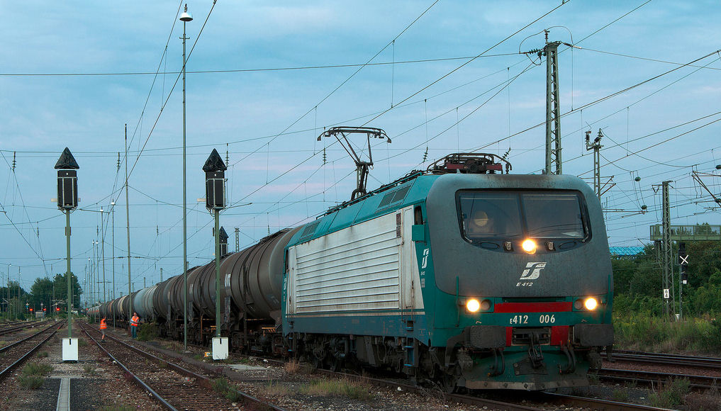

non so se e' solo una mia impressione, ma nelle reti DB, OBB, SNCF e in generale in tutte quelle dell est europa sembra che il livello della catenaria sembra molto piu alto che da noi.
c e' una ragione tecnica specifica a tutto cio'?
come mai non c e' un altezza standard?
grazie malte
