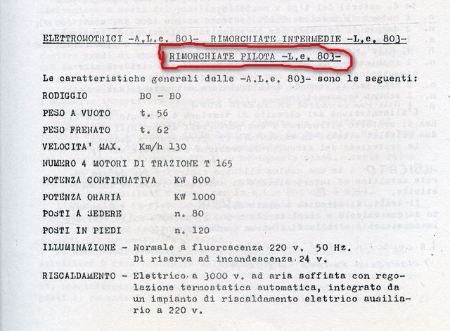

Semipilota Le 803

:D Infatti è interessante...Nel primo caso la POGS è del 1963..."datata". Nei manuali di istruzioni successivi,si introduce lessicalmente questa specificazione. Per il materiale ordinario è una piccola "forzatura"(dal mio punto di vista) che ha poco senso,vista la tipologia di quei rotabili. nel caso del materiale leggero,ha una sua logica....
