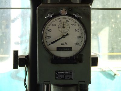

Se si parla del tachigrafo a orologio :
Hai presente i fili del contakilometri di una vecchia fiat 600 o di una Vespa.
Era una cosa del genere cioè al posto del filo c'era un'asta che andava a poggiarsi su un'asse che un rinvio quando girava faceva girare la zona ( contachilometri )---molto rumorosa e in poche parole...( molto sintetizzata )
Se si parla dell'ASLER modeno ( si fa' perdire ) per il funzionamento era un geu montato su un asse che girando dava il consenso diciamo elettronico al ASLER
PS.tale e quale parole di un istruttore FS di molti anni fa'

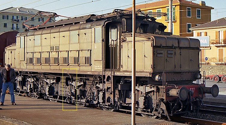

Foto di Maurizio Boi, da Flickr.
Nel rettangolo giallo, si vede la presa di moto dall'asse e la trasmissione ad asta che sale verso la cassa. Quello è il rinvio del moto per i tachigrafi Hasler meccanici ubicati in cabina di guida.
Le e626, prototipi compresi, mostrano all'origine il compressore meccanico applicato a tutte le unità, alle e326 ed alle e428, oltre che alle prime 108 e636 con azionamento però tramite ingranaggi e nascosto in un carrello.
Con le ricostruzioni e riparazioni varie fu lasciato in opera dagli anni 50 solo sulle 35 unità di 2^ serie 015-099 rimaste allo stato di origine, ove la presenza degli ausiliari alimentati a 90 volt poteva diventare un problema in caso di guasto dell'unico motogeneratore che provvedeva al loro funzionamento.
Il compressore meccanico poteva quindi permettere una produzione d'aria di emergenza che permetteva al convoglio di arrivare perlomeno in una stazione ove ricoverarsi e sostituire la loco guasta.

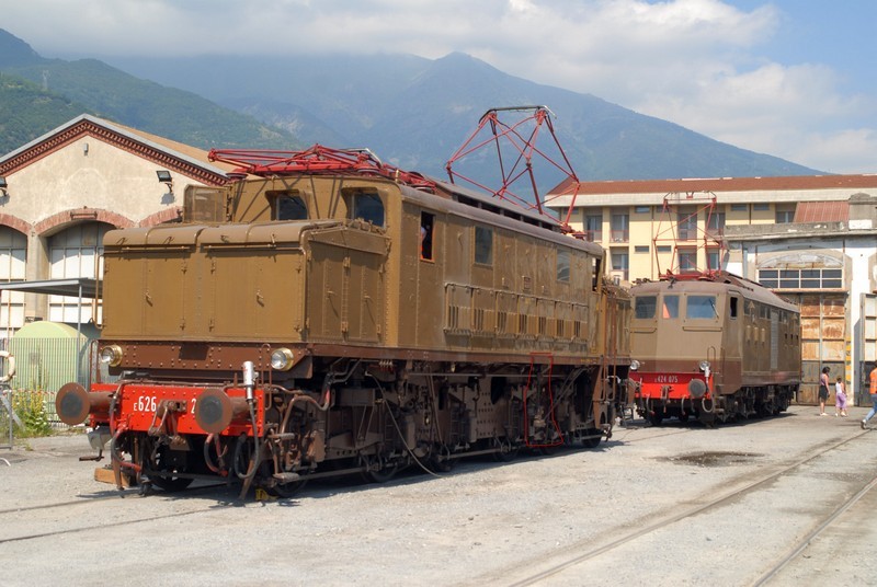

tachigrafo meccanico sulla E.626.273

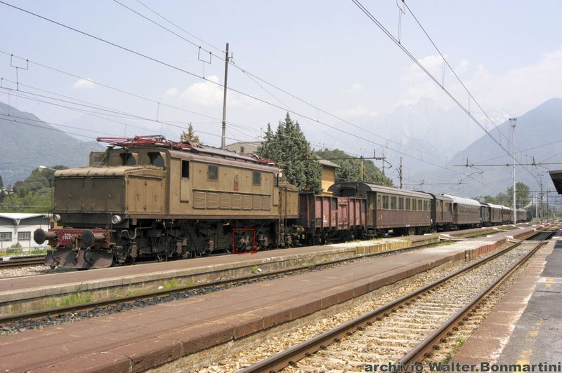

GEU tachigrafico ASLER montato sulla locomotiva E.626.045
Non è la 273 in quanto la 273 non aveva il REC.
E' la 294.

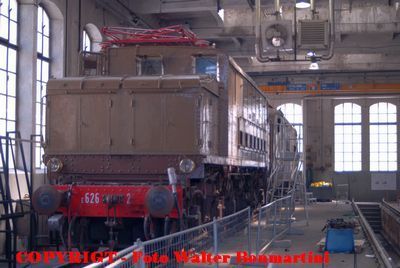

ma e' :
la........?

287... riconoscibile da diversi particolari

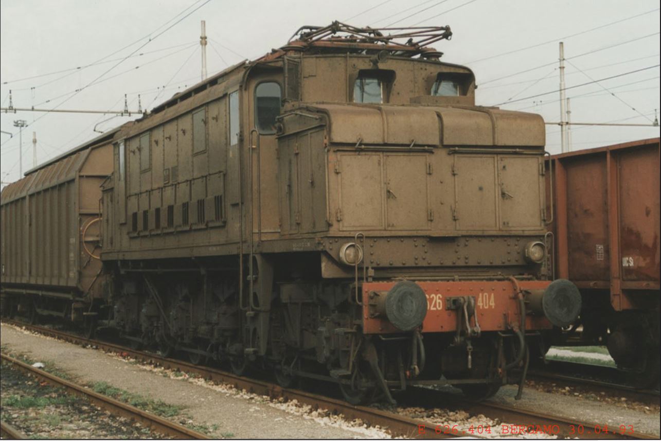

Ciao a tutti.
Non so rispondere ai quesiti di Antonio.
Ma c'è un altra particolarità per il quale chiedo il vostro aiuto.
Nelle due foto che seguono, prese su internet, è fotografata la stessa macchina: la E.626.404, e sempre dallo stesso punto di vista: anteriore destro.
Nella prima foto, più vecchia (in quanto si vede ancora la porta di accesso alla cabina di guida in legno), si nota una botola chiodata sul frontale fra il finestrino frontale centrale (quello più a sinistra per chi guarda la foto) e la grigia di protezione A.T..
E626.404-00 A DX con botola frontale.jpg [ 169.9 KiB | Osservato 11374 volte ]
Nella seconda foto, più recente (in quanto la porta è in metallo), la botola chiodata è scomparsa.
E626.404-00 A DX Bergamo 30.04.1993 by Silvano Vecchi.jpg [ 129.95 KiB | Osservato 11374 volte ]
Da cui il dubbio: o nelle due foto l'unità ripresa non è la stessa, bensì sono due unità diverse, e in una delle due l'unità evidentemente ha ricevuto "in prestito" dalla vera 404 il suo carrello esterno, con tanto di numerazione "404" sul pancone; oppure la unità è la stessa, cioè la 404, solo che nel periodo intercorrente fra le due foto alla 404 è stata tolta la botola; se così fosse, sarebbe la prima volta che noto una tale modifica, in quanto la presenza o meno della botola frontale era una caratteristica costruttiva che non ho mai visto finora modificata nel dopoguerra su nessuna unità.
C'è qualche macchinista in pensione che sa dare una risposta, cioè è possibile che nelle riparazioni venissero tolte le botole frontali ai lati dei finestrini frontali, e se sì per quale motivo, oppure se si tratta di due unità diverse, per cui una delle due non è la 404, in quanto le botole in questione non sono mai state tolte o messe dopo che le unità avevano lasciato la fabbrica di costruzione?

semplicemente eliminata?
essendo inutile (permette di accedere al retro del pannello coltelli BT senza doverlo smontare) e fioriero di ruggine, puo essere stato semplicemente chiuso in occasione di un passaggion in OGR.
