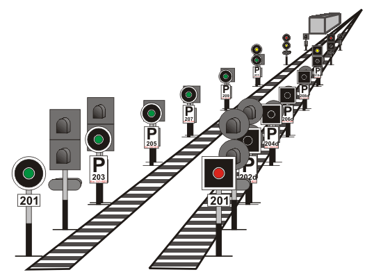

Ciao a tutti;
Premetto che si parla di binario Dx/Sx quindi di linea banalizzata, cioè in maniera semplice ciascun binario
può essere percorso promiscuamente dai treni.Normalmente si tiene la Sx
ma nulla vieta di essere inoltrati a Dx con gli aspetti regolari dei segnali e con l'utilizzo della tecnologia Blocco elettrico.
Se
si percorre il binario di Sx
senso marcia treno incontrerò' dei segnali di blocco di prima categoria posti a Sx
con schermo a vela tonda.In pratica quelli sono segnali fissi della linea permissivi che si dispongono a via libera o a via
impedita col passaggio del treno.Si corre e si
dà un'occhiata al binario di Dx
si troveranno gli stessi segnali che ci sono a Sx
però saranno ubicati a Dx e a vela quadra.Se
il blocco a Dx è orientato in maniera contraria alla mia marcia saranno spenti quelli a vela quadra eccetto Partenza, protezione e Avviso il blocco è orientato in senso opposto.
Esiste un caso che sono a via libera anche a Dx quando si effettua marcia parallela in pratica i treni si sorpassano.
Spero di essere stato sintetico.
Buona serata!

Come si fa a capire se un segnale è spento "normalmente" oppure è spento per un guasto, es. lampada bruciata ?

Be intanto i segnali devono essere tutti accesi.Nel caso fossero spenti si attuano le norme comuni regolamentari.Nel caso segnale di protezione o partenza spento si tratta come un movimento a via impedita quindi ordine scritto dal regolatore della circolazione!

Si il segnale di protezione della stazione posto a destra è a vela quadra ed era preceduto da un segnale permissivo accoppiato di colore rosso ovviamente perchè il blocco è orientato nell'altro senso essendo linea banalizzata!
Fammi capire... Tu hai trovato un segnale di protezione a destra rosso, e va bene. Però questo è preceduto da un segnale permissivo rosso...? io dico che è giallo... Gli unici permissivi spenti (a destra) sono quelli che fanno esclusivamente da distanziamento.qualora si percorra il binario di destra... avviso, protezione e partenza (o imperativo di blocco) di una località sono sempre accesi.

Allora se il segnale di protezione binario di Dx è a via impedita il suo avviso sarà giallo.Come fa un segnale di prima categoria a essere giallo se dentro la sua sezione che protegge e' gia presente un treno?
Poi spiegare qui su un forum e' complicato davvero godetevi le foto tralasciando segnali e blocchi. :lol: :lol: :lol:

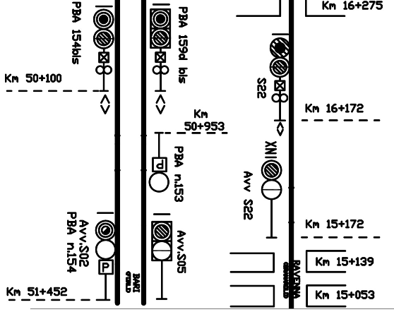

Io, però, non sono convinto dell' avviso rosso.
Dalla lettura dei piani schematici, l' avviso a dx non ha la luce rossa :
Segnali protezione ed avviso Faenza al 50percento.png [ 64.24 KiB | Osservato 8497 volte ]
La simbologia segnali è :
- cerchio con interno nero = rosso
- cerchio con interno tratteggiato = giallo
- cerchio con interno bianco = verde
- barra orizzontale = spento
quindi credo che succederebbe questo :
L’allegato E645 a dx fermo alla protezione.jpg non è disponibile
Ovvero : l' avviso a destra è giallo anche con un treno a valle di esso.
Stefano Minghetti
p.s. perdonate l' E645
p.p.s. ma la vela inferiore del segnale Avv. 02 non dovrebbe avere la barra orizzontale ? Senza essa non si intende che è sempre accesa verde ?

Stefano, ma il secondo schema (quello con la E645) l'hai modificato tu mettendo a via libera i vari segnali di blocco del binario di destra?

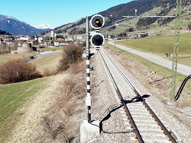

In ferrovia esistono i segnali di prima categoria e i segnali di avviso isolati.I segnali di avviso isolati sono posti a conveniente distanza di frenatura da un segnale di prima categoria.In pratica un segnale di avviso non sarà mai rosso! il suo stante è dipinto a strisce bianco e nero per riconoscerlo in caso di spegnimento.Allego foto.
I segnali di prima categoria hanno lo scopo di proteggere e distanziare il treno!

Quell'immagine sopra postata col E645 è elaborata non deve per nessun motivo essere presa in considerazione! :roll:
 Oggetto del messaggio: Re: Un po' di lavoro!
MessaggioInviato: sabato 25 aprile 2020, 17:38
Nome: Stefano Minghetti
Messaggi: 2013
Località: Faenza
Sì, ed erroneamente ho lasciato i segnali di blocco verdi. Grazie per l' osservazione.

Scusami, non avevo capito che NON volessi parlare di regolamento segnali.
Aggiungo solo una osservazione :
- linea banalizzata senza segnali di blocco automatico anche a destra : la luce alta dell' avviso non ha il rosso, ma può fare solo giallo o verde
- linea banalizzata con segnali di blocco automatico anche a destra : la luce alta dell' avviso ha i tre colori : rosso, giallo e verde
Questa ultima, però, mi risulta che si stia diffondendo solo recentemente.
