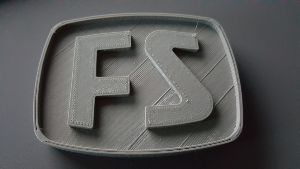

Buongiorno ragazzi,
credo sia passato del tempo dallapertura di questo post ma un amico mi ha commissionato un lavoro.
Dovrei realizzare mediante stampa 3d delle targhe di loco in suo possesso, ovviamente ridotte in scala.
Le disegno in scala 1:1 dopo le riduco alle dimensioni richieste.
Qualcuno potrebbe dirmi se esiste un font già preimpostato per i caratteri???
Vi ringrazio anticipatamente

Sono riuscito a trovare un font e successivamente disegnato sopra. Come dici tu, i numeri sono da correggere (1/4)

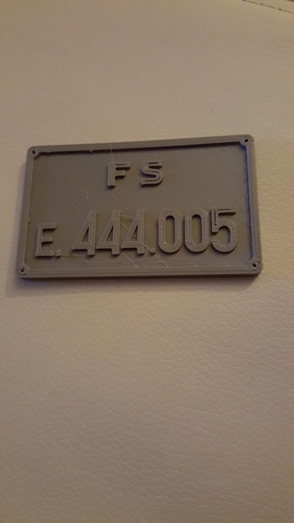

Queste sono le mie realizzate in scala ridotta (ho 36 macchine e vorrei riprodurre la targa di ciascuna senza riempire l'intera camera)
In preparazione ho le targhe in scala 1:1 ma devo decidere come realizzare la matrice per poter rendere i caratteri intercambiabili.
La base della targa priva di numeri la realizzerò con la mia stampante 3d, usandola come modello per la resina

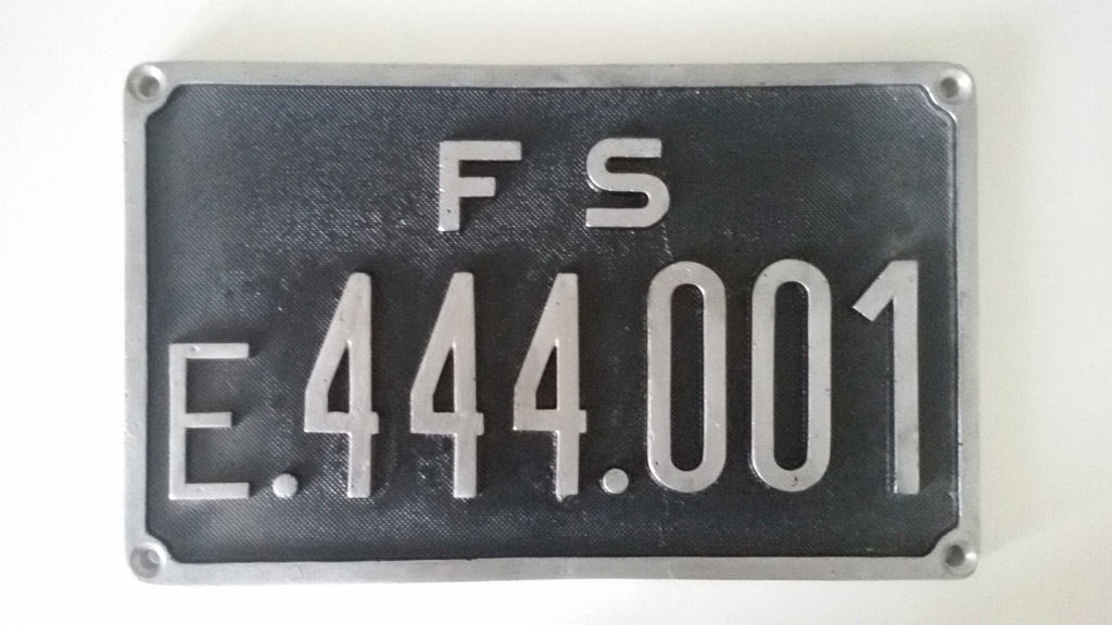

C'è qualcosa che non mi quadra sia nei caratteri (il 4 soprattutto) sia nell'occupazione dello spazio sulla targa... Metto una foto della mia targa della E444.001 per confronto (prima che qualcuno pensi male, è una copia, comprata).
E444_001.jpg [ 128.25 KiB | Osservato 6403 volte ]
Ti allego inoltre un Dwg della targa stessa con le misure rilevate e un altro Dwg con l'intero set di numeri che disegnai a suo tempo... Vedi se possono tornarti utili :wink:
