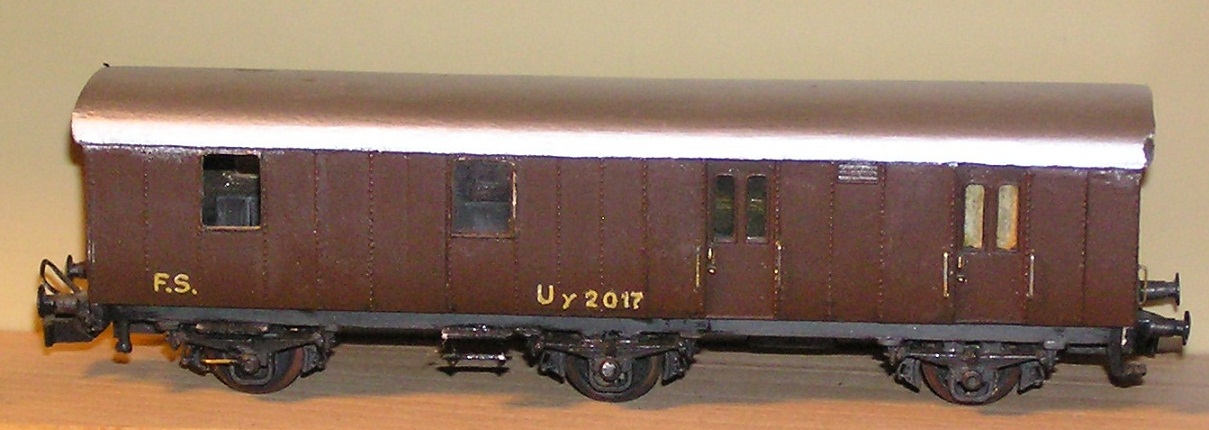

Ieri non ho resistito e ho interrotto il mio lavoro sui carri merci (sta diventando di una monotonia...) per fare questo:
Avevo infatti una cassa senza vetri ed un paio di tetti di centoporte ACME recuperati tempo fa presso una borsa scambio. Le misure - lunghezza a parte - c'erano, perdipiù avevo già un paio di carrozze Roco a cui rubare il telaio. Il lavoro è durato due ore, tempi di incollaggio a parte, naturalmente.

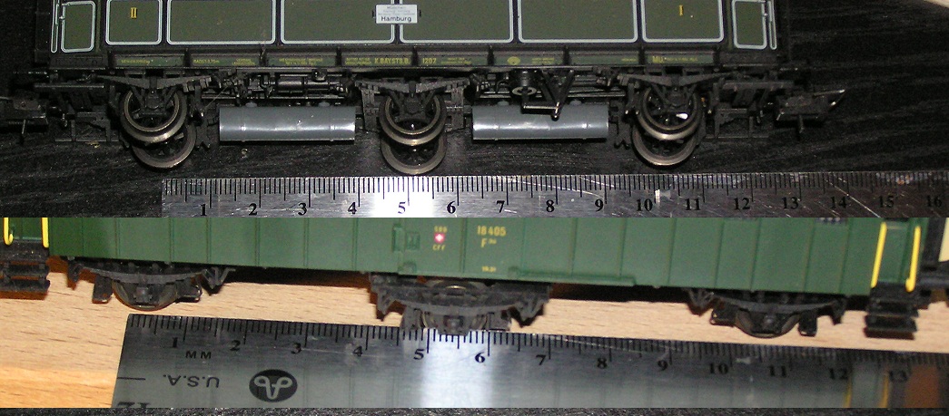

Base RR, assi rigidi (-> cattiva circolabilità). Se trovo come fre le decals lo vorrei retrodatare all'epoca 'verde' montandogli una garrita (prussiana...)
L'interasse, stando allo schema del 1942 sono 9m -> 10.35 cm in HO. E' esattamente l'interasse dei vagoni a 3 assi SBB (appundo con base 9m) e dei 3 assi tipo bavarese. I Prussiano invece sono leggermente più corti..

Per quello che ne so i vagoni a 3 assi erano reputati avere una marcia più tranquilla di quelli di lunghezza equivalente e solo 2 assi. Questo perché c'era una serie di leve (si dice tiranteria?) che orientava gli assi nelle curve, facilitandone l'iscrizione.
Il maggior carico utile o maggior capacità frenante normalmente non era una motivazione importante.
Era però un sistema più caro e complicato.
Alcune società ci 'giuravano' alla grande (KPEV, PLM, SBB,) altre lo ignorarono completamente o quasi (Nord, PO-Midi, FS, austria), sia passando rapidamente ai 4 assi, sia restando sui 2 assi.

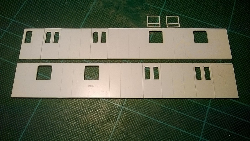

fatto le fiancate.....vediamo se riesco a finirlo in modo decente?
mandi, max

Bene, le fiancate rendono l'idea del carro vero.
Sono curioso di vedere come proseguirai la costruzione, specialmente per quanto riguarda il telaio (sempre se non cannibalizzi una carrozza a tre assi Roco o similari)
Dovresti eventualmente postare il lavoro anche nella sezione modellismo, avrai sicuramente maggior apprezzamenti per il lavoro svolto!

Per ora ho fatto le fiancate anche come esercizio di stile....nel senso che le avevo già disegnate e si trattava solo di tagliarle ed incollarle......non quel gran lavoro.
Per il tetto penso cannabalizzero una carrozza cosi come per il telaio, di cui dato il notevole passo sarebbe necessario produrre tutto il cinematismo per la traslazione del carrello.
Magari a lavori avanzati provvedo a postare nell'altra sezione.

Per quanto riguarda il tetto, se non trovi una carrozza con la stessa sezione di curvatura, puoi eventualmente usare del lamierino di ottone sottile e piegarlo opportunamente.
Ad ogni modo seguirò con interesse gli sviluppi del lavoro.
