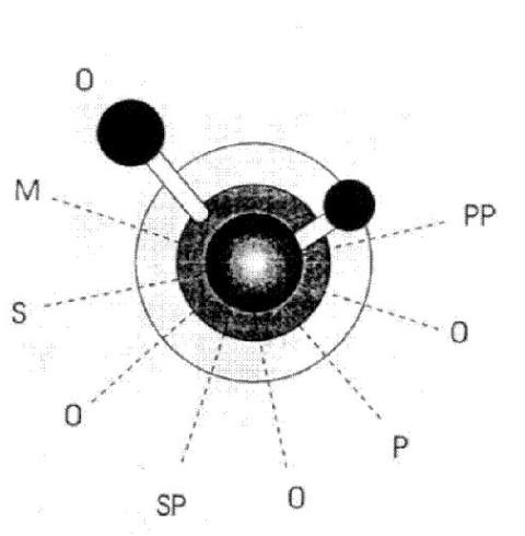

Io perferirei guidare sempre una macchina reostatica. E' molto più intensa come guida.
Introduco un'altro discorso che comunque lega con l'argomento fino ad ora trattato:
"....in macchina l'RSC ci indica un codice 180 con riduzione di velocità ad 80 km/h. Procediamo al rallentamento della nostra E656 con motori nella combinanzione in P e indebolimento campo che indica la 3° sequenza. Per il rallentamento agiamo sul rubnetto freno Oerlikon..."
Mi chiedevo per farlo rallentare lasciamo la combinazione inserita su P e procediamo ad agire sul rubinetto freno oppure posizioniamo la maniglia sulla posizione neutra 0 (tra la combinazione SP e P) ed iniziamo la frenata? Credo che la procedura corretta possa essere la prima giusto? Durante la frenata in questione l'IC si porta a 0 da solo?
Luigi
 Oggetto del messaggio: Re: E645/6: Indebolimento campo.
MessaggioInviato: giovedì 21 aprile 2011, 18:29
Iscritto il: sabato 10 luglio 2010, 21:29
Messaggi: 284
Darei per buona la seconda soluzione. Perchè frenare a macchina inserita? Metti la maniglia sullo zero intermedio, fai il tuo bravo rallentamento e poi riprendi già dal parallelo. Se poi, vuoi vedere l'effetto che fa, lasci in trazione con gli shunt inseriti, freni e al momento che la corrente supera quella di taratura dell'avviatore, questo retrocede automaticamente di quel tanto che serve, provocando il ritorno automatico a PC. Comunque, con una depressione di 1,5 bar, la loc. esce di trazione.
MessaggioInviato: giovedì 21 aprile 2011, 19:23
Messaggi: 508
Normalmente quando si deve effettuare una riduzione di velocita consistente, bisogna disinserire la locomotiva portando il banco a zero per due motivi principali; il primo è che se mantieni in trazione la locomotiva e scarichi parzialmente la condotta, allunghi di non poco lo spazio di frenatura e ovviamente è un'azione da evitare; questa azione è permessa per piccolissime correzioni di velocità quando l'indice del tachimetro si avvicina al limite massimo e bisogna riportare la velocità del treno sotto il limite (ci pensa l'SCMT a ricordartelo). L'altro motivo è che se realizzi una scarica abbastanza consistente, tipo 1,5 bar, oltre a far aumentare i valori di assorbimento per eccessivo sforzo dei motori, vai a sollecitare inutilmente la trasmissione, gli organi di trazione; è come frenare con l'auto e dare gas nello stesso istante; comunque ti faccio un esempio che vale più di 100 parole. I banchi della E 656 sono simili a quelli delle vecchie E 444, ma oltre che per la disposizione degli strumenti e delle segnalazioni, hanno un maggior numero di posizioni dovuto alla presenza di 4 combinazioni motori e per la prima volta su una locomotiva, sono state introdotte le posizioni di “zero intermedio” in SP, P e PP. Lo zero intermedio è molto utile quando si deve reinserire in trazione in velocità, in quanto impedisce al C.E.M. di ritornare nella combinazione di serie evitando inutili chiusure ed aperture dei contattori all’atto dell’inserzione in trazione. Con questo sistema infatti, si mantiene la combinazione motori in atto senza portare il banco a 0 finale. Faciamo un esempio: supponiamo di essere in PARALLELO, viaggiamo a 110 Km/h e stiamo per affrontare un rallentamento notificato a 80 Km/h. Disinseriamo la locomotiva e andiamo non a zero finale, ma a zero intermedio e dato che la velocità del rallentamento è di 80 Km/h, mettiamo lo zero intermedio dell PARALLELO. La locomotiva è in “coasting” ma è predisposta in P, quindi appena superato il rallentamento basta spostare la maniglia del banco in P e la locomotiva trazionerà direttamente in quest’ultima combinazione motori. Ovviamente il discorso vale per le altre combinazioni motori, tranne che per la SERIE che non ha lo zero intermedio. Il circuito di comando, è dotato di un selettore di velocità, che fa retrocedere il C.E.M. in caso venga lasciatà la maniglia d’inserzione, ad una combinazione non compatibile con la velocità del treno. Esempio: se si lascia il banco in SUPER PARALLELO oppure sullo ZERO INTERMEDIO e la velocità del treno diminuisce, il selettore comanda la retrocessione in PARALLELO sotto gli 80 Km/h; in SERIE PARALLELO al di sotto dei 60 Km/h; in SERIE al di sotto dei 25 Km/h. La maniglia di inserzione, ha anche la posizione M; tale posizione permette l’alimentazione del pomello dell’avanzamento comandato P.A.C. ( per cui è possibile effettuare l’esclusione del reostato passo passo. Molto utile in caso di accostamento al treno e in caso di avviamenti difficili. Per completezza ti metto anche un disegno del banco.......ciao.
Saluti andrea
