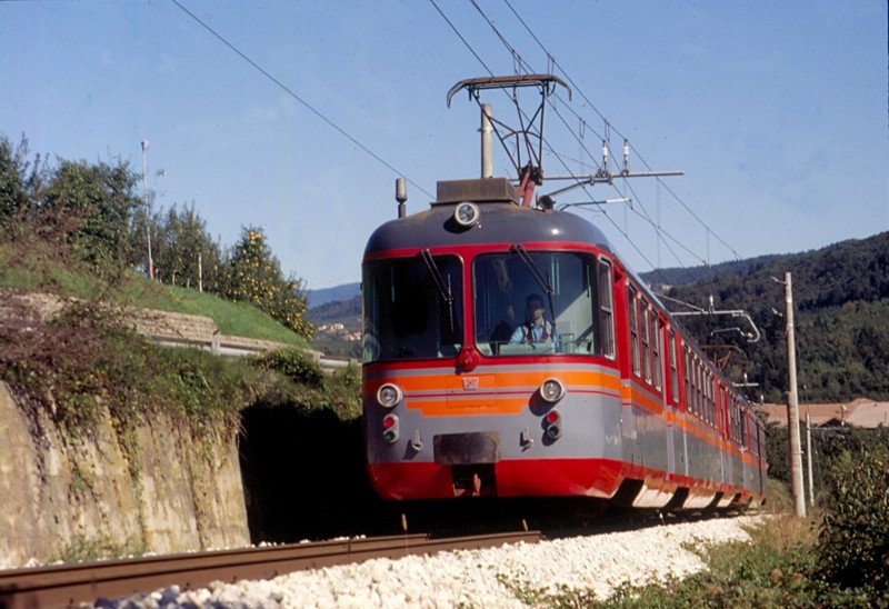

Elettromotrici Trento-Malè con pantografo monobraccio

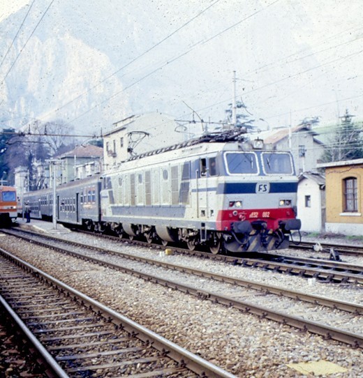

E.633.002 primi anni di esercizio,con pantografo monobraccio con un diretto per Milano Centrale in partenzada Lecco
daicitura errata
E.632.002 primi anni di esercizio,con pantografo monobraccio con un diretto per Milano Centrale in partenzada Lecco
dicitura esatta come riportata da Alby81

Belle immagini, ma io mi riferivo principalmente a mezzi FS ,sò per certo che furono condotti esperimenti sulla fine del 1977 almeno con una ALe 601 ed un panto monobraccio che non sò qualificare se Faiveley o altro ,ma non ne ho mai letto notizia sulle varie monografie o articoli, anche del tempo ,volevo vedere se ne usciva qualcosa .

Quella in foto è la E632.002, non la E633.002 che essendo una delle prototipo, non aveva la condotta 78 poli del telecomando (oltre ad altre differenze).

Walter Bonmartini, continui a postare foto inutili e/o non attinenti al tema :lol:

Forse non hai letto bene di quello che tratta il forum
Comunque sia si parla del pantografo monobraccio non della E.633 percio' se guardi bene,la E.632.002,secondo la tua vista che pantografo monta la suddetta E.632.002 in foto? non di certo il tipo 32,o il tipo 42,o il 42LR,o il 52,.....SVEGLIA RAGAZZO. :D è primavera
PS.grazie correggo la foto
