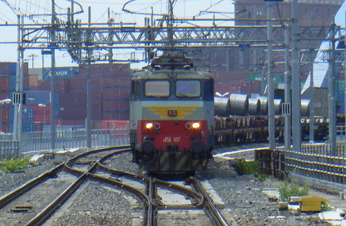

In service alla Cargo nel 2012:
E656 607 2012 Ge Samp.JPG [ 82.3 KiB | Osservato 5104 volte ]

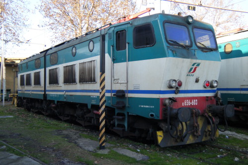

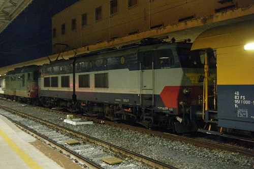

E656 603 e 564 fra un servizio e l'altro a Milano Sm.to
656_603.JPG [ 63.69 KiB | Osservato 4698 volte ]
656_564.JPG [ 55.99 KiB | Osservato 4698 volte ]

gran colpo!di quando sono le foto?la 564 è arrivata ieri sera,presumo con qualcosa da sud.la 603 non so se sia ancora li...

Le foto sono entrambe del 04/12, c'era in giro anche la 607 ma mi è sfuggita...

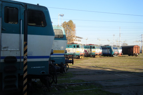

Una vista di profilo del muso della delfina in rotonda:
656_603_2.JPG [ 42.64 KiB | Osservato 4681 volte ]
