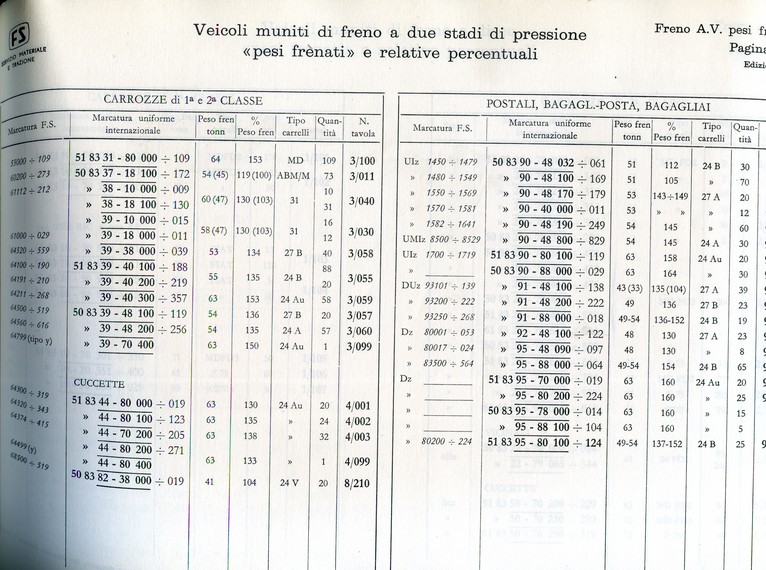

ho trovato questo.
Premetto che parlando del 904 e ITALICUS e altri treni; è naturale che ( nessun riferimento politico ) al sottoscritto vengono in mente il brutto periodo delle FS di quegli anni.
comunque se puo' essere d'aiuto :
FS.VEICOLI munitidifrenoaduestadi-forumdueG-archivioWalter Bonmartini.pg.jpg
FS.VEICOLI munitidifrenoaduestadi-forumdueG-archivioWalter Bonmartini.pg.jpg [ 147.23 KiB | Osservato 8187 volte ]

Si, altro che, molto interessante. I veicoli "di servizio" elencati risultano tutti dotati di carrelli italiani e per i DUz di cui parlavamo e in elenco prevedono due valori diversi della massa frenata. Sarei propenso a pensare che il valore più alto sia relativo ai bag-postali con valvola a tre stadi.
Ad ogni modo mi sembra che tutti i mezzi con percentuale di massa frenata superiore al 150%, compresi quelli nell'elenco indicati con carrelli MD, abbiano tutti la dotazione AV (dell'epoca...) con distributore in grado di pilotare i cilindri freno alla massima pressione nella fase centrale della frenata dalla piena corsa, con rilascio verso l'arresto.

A dare la maggior percentuale di massa frenata (e maggior valore di peso frenato), non è (era) il freno a 3 stadi di pressione, ma il freno in categoria R (R racchiusa in un rombo, riportata sul telaio), detto anche freno ad alta potenza, installato probabilmente proprio sui DUz da 180 km/h coi 3 stadi. (da cui il doppio valore in tabella, con o senza freno "R"; la nota a margine della tabella non si vede nella foto).
Il 3° stadio, all'opposto, come il 1° dai 180 ai 160, e dai 60 a zero, abbassava il potere frenante, nel primo caso per non surriscaldare ceppi e cerchioni, nel secondo per non innescare pattinamenti alle basse velocità.
