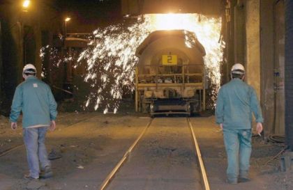

Circa ogni due ore si caricano il o i carri siluro. La carica dura circa un'ora, e la quantità dipende dalla produzione in quel momento.

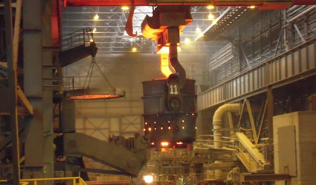

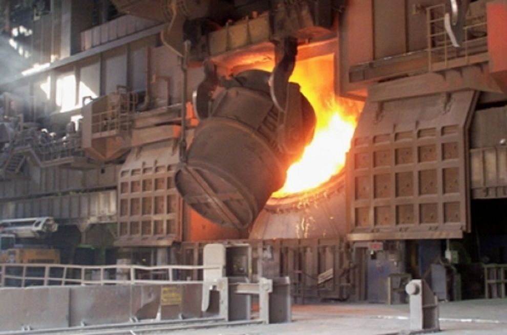

il carro siluro viene portato in acciaieria e scaricato nelle siviere. Anche qui, la quantità e la grandezza delle siviere dipende da cosa e da quanto si sta producendo. Di questo passaggio non ho foto, e non me ne hanno fatte fare. La siviera viene portata al convertitore ad ossigeno, per trasformare la ghisa in acciaio. Questa macchina, almeno qui è spaventosa. Veramente enorme, sembra di stare all'inferno e ci sono siviere da 200 ton, che in un ambiente polveroso e caldo, volano come niente fosse...

11460_30020_DSCN1379_c_30709_medium.jpg [ 41.08 KiB | Osservato 19473 volte ]

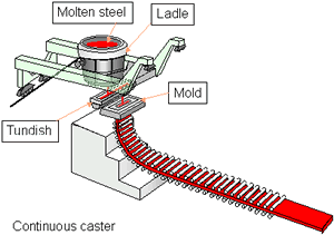

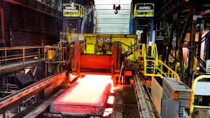

Infine, colata. A seconda del prodotto c'è la specifica macchina di colata: continua o verticale, bramme, billete o blumi, ad 1 o più linee di uscita. Le più comuni sono le colate continue bramme, blumi e billette (da cui si ricavano le rotaie).
C'è anche la colata in lingotti ovviamente.

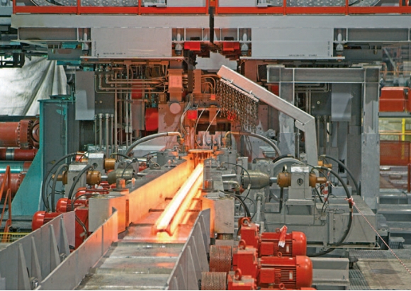

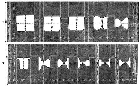

Per completezza, le rotaie si ottengono per la minazione a caldo di billette. La billetta viene passata più volte in un laminatoio a passaggi multipli fino ad ottenere la forma desiderata. Poi eventualmente trattamenti termici vari, controllo qualità e taglio alla lunghezza desiderata.
Cercando su youtube le parole chiave (in ordine di processo) Blast furnace, Steel Oxygen converter, Continuous casting machine e rail hot rolling mill, si può avere un'idea delle varie macchine.

450px-PSM_V38_D609_Grooves_in_rolls_for_rolling_railroad_rails_1850.jpg [ 47.25 KiB | Osservato 19473 volte ]

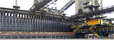

Parli delle torri di raffreddamento della cokeria? Cioè quella parte di impianto che trasforma il carbon fossile in carbon coke? Se si, questa la risposta. Il carbon fossile così come viene estratto non è adatto al processo produttivo poiché contiene troppo zolfo e altre schifezze incompatibili con i metalli. Viene allora cotto nel forno da cokeria. Altra macchina molto grande...tanto per cambiare. All'uscita il coke ha colore rosso acceso e a contatto con l'aria va in combustione. La combustione è appunto bloccata da una bella doccia in torre di raffreddamento, dalla quale si eleva un bel nuvolone di vapore e un po' di fuliggine. Il carbon coke, freddo è molto simile al carbone che porta la befana o santa lucia o san Nicolò. Nero ovviamente

Un paio di foto di un forno da cokeria. Ovviamente a seconda del tipo di impianto, della sua produttività e altri fattori, le macchine possono variare per dimensioni e forma, ma la funzione è sempre quella.
