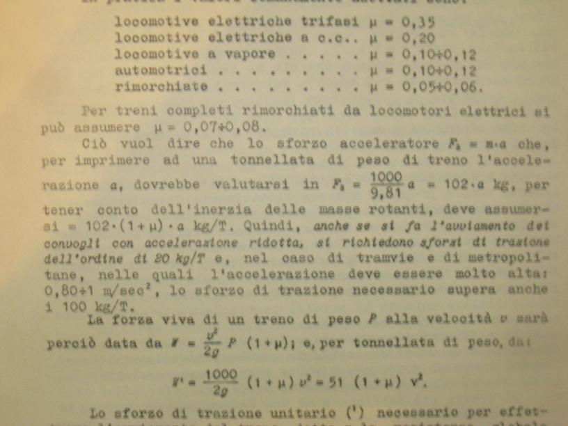

Per archelogia ingegneristica ecco due brani da "La Trazione Elettrica" di Filippo Spani Ed. Patron 1962.
La famosa ed antiquata formula M = P / g, anche applicata al calcolo dell' energia cinetica :
IMG_3936al25perCento.JPG [ 58.26 KiB | Osservato 3085 volte ]
Sia il calcolo della forza accelerante, sia quello dell' energia cinetica erano riferiti ad una tonnellata di peso, ovvero 1000 kg. Corrispondenti ad una massa di 102 N (kg-massa).
La forza era espressa in kg.
L' energia cinetica era espressa in kgm.
La potenza era espressa in kgm/s, convertita in W o in CV tramite costanti.
1 CV = 75 kgm/s = 735 W (una lunga questione fra alcuni per stabilire se 736 o 735)

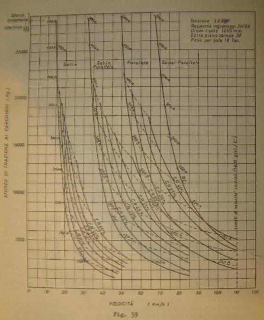

Le curve caratteristiche della E646, con la forza di trazione espressa in kg :
IMG_3934al25perCento.JPG [ 50.58 KiB | Osservato 3085 volte ]
Tutte le locomotive a vapore e fino almeno agli E646 sono state calcolate in quel modo.
