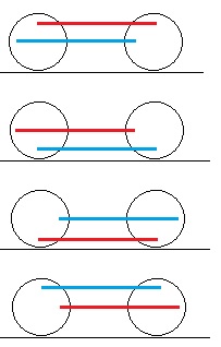

Ciao Fao45 e dgmax,
guardate che io mi riferivo solo al caso di bielle di accoppiamento frà assi con ruote.
Non prendevo in considerazione il caso di conversione da moto lineare a moto circolare, come può essere il caso della biella del pistone (a scoppio o a vapore che sia).
Proprio come nelle locomotive trifasi o come nelle locomotive diesel a bielle.
La biella che trasmette il moto, nelle varie fasi, è illustrata nel disegno seguente :
Due bielle- quattro fasi - 1.jpg [ 18.99 KiB | Osservato 9811 volte ]
Nelle fasi 1 e 3 trasmette il moto la biella rossa.
Nelle fasi 2 e 4 trasmette il moto la biella blu.
Si intende che la biella rossa sia su una fiancata e la blù sull' altra.
In una locomotiva modello, privata del motore, le ruote accoppiate con bielle ruotano in sincronia frà loro.
Se si scollega anche solo una delle bielle di accoppiamento, il sistema si blocca. Chi ha provato, lo ha ben chiaro.
Per chi lo conosce, in elettrotecnica equivale ad un sistema bifase.

Bene, così abbiamo fatto un po' più di chiarezza.
Per dgmax : Quella che chiami manovella motrice, che viene spinta avanti e indietro dallo stantuffo, è il testa a croce , al quale è collegata la testa di biella motrice.
per completezza, e precisione terminologica, aggiungo che si chiama stantuffo l'organo che viene spinto dal vapore e, attraverso un'asta comunica il moto al testa a croce (che corre su guide lineari)e alla biella motrice, e si chiama pistone l'organo che riceve la pressione dei gas e comunica il moto direttamente alla testa di biella.
La differenza è che lo stantuffo scorre senza generare forze sulle pareti del cilindro oltre all'attrito, mentre il pistone, nella corsa attiva, esercita una pressione sulla superficie semicilindrica opposta alla posizione della biella motrice.
