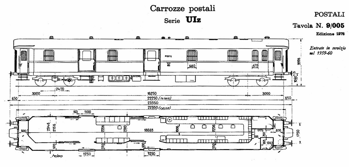

Grazie mille,
per caso ti capita di avere una foto/disegno del dettaglio e il posizionamento delle grate? :roll:
sono laterali o anche centro tetto?

UIz.Figurino.FS.jpg [ 189.42 KiB | Osservato 5402 volte ]
questo è il figurino FS del postale, le grate non sono al centro dell'imperiale, ma decentrate per avere un pò più di luce negli scompartimenti del personale.
Per le foto dell'imperiale dall'alto prova a cercare qualche foto in internet.
