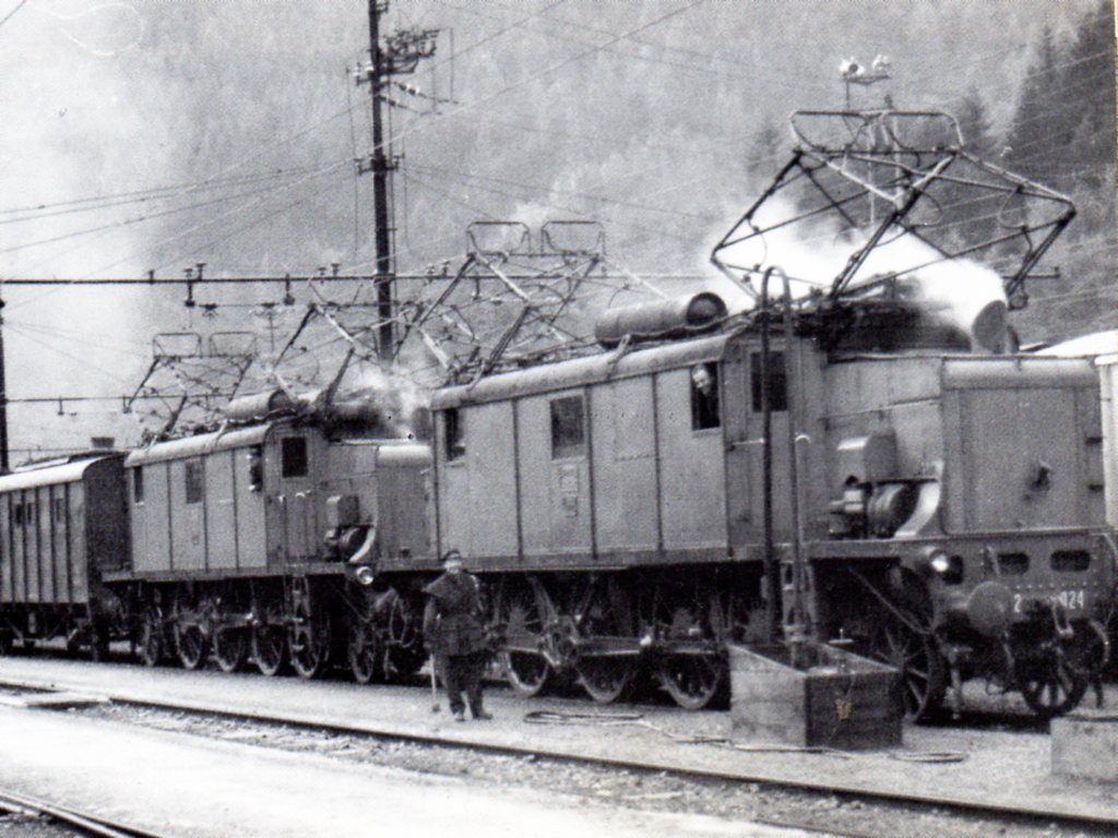

I trifasi NON avevano il REC perché scaldavano i vagoni col vapore, preciso come le loco a vapore, infatti nelle foto, si può vedere che sul davanti del trifase ci stava uno scarico che usciva un bordello di vapore sopra tutto quando partivano mi a detto un "vecio maestro" infatti d'inverno, pigliavano il vapore dal trifase e lo intubavano alle carrozze d'estate lo buttavano via.
201546111216_E-432-1.jpg [ 158.21 KiB | Osservato 11973 volte ]

Sia le E 431 che Le E 432 avevano i REC,non avevano il riscaldamento a vapore come invece era sulle E 330,E 333, E 554,che non avevano il REC,ma quei due locomotori,basta vedere le numerose foto in rete,avevano il REC

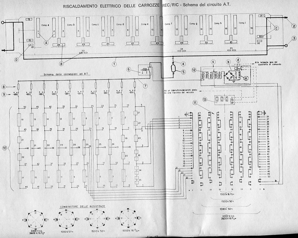

interessante lo schema relativo alle carrozze FS REC/RIC
rec1972005.jpg [ 176.71 KiB | Osservato 11808 volte ]

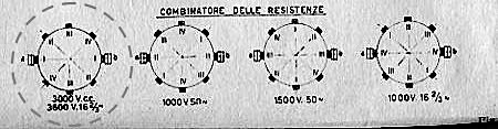

....richiamo attenzione sul combinatore delle resistenze per la configurazione 3000Vcc/3600Vca 16 2/3 Hz
rec1972006.jpg [ 21.05 KiB | Osservato 11808 volte ]

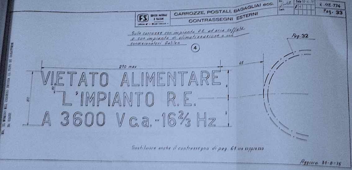

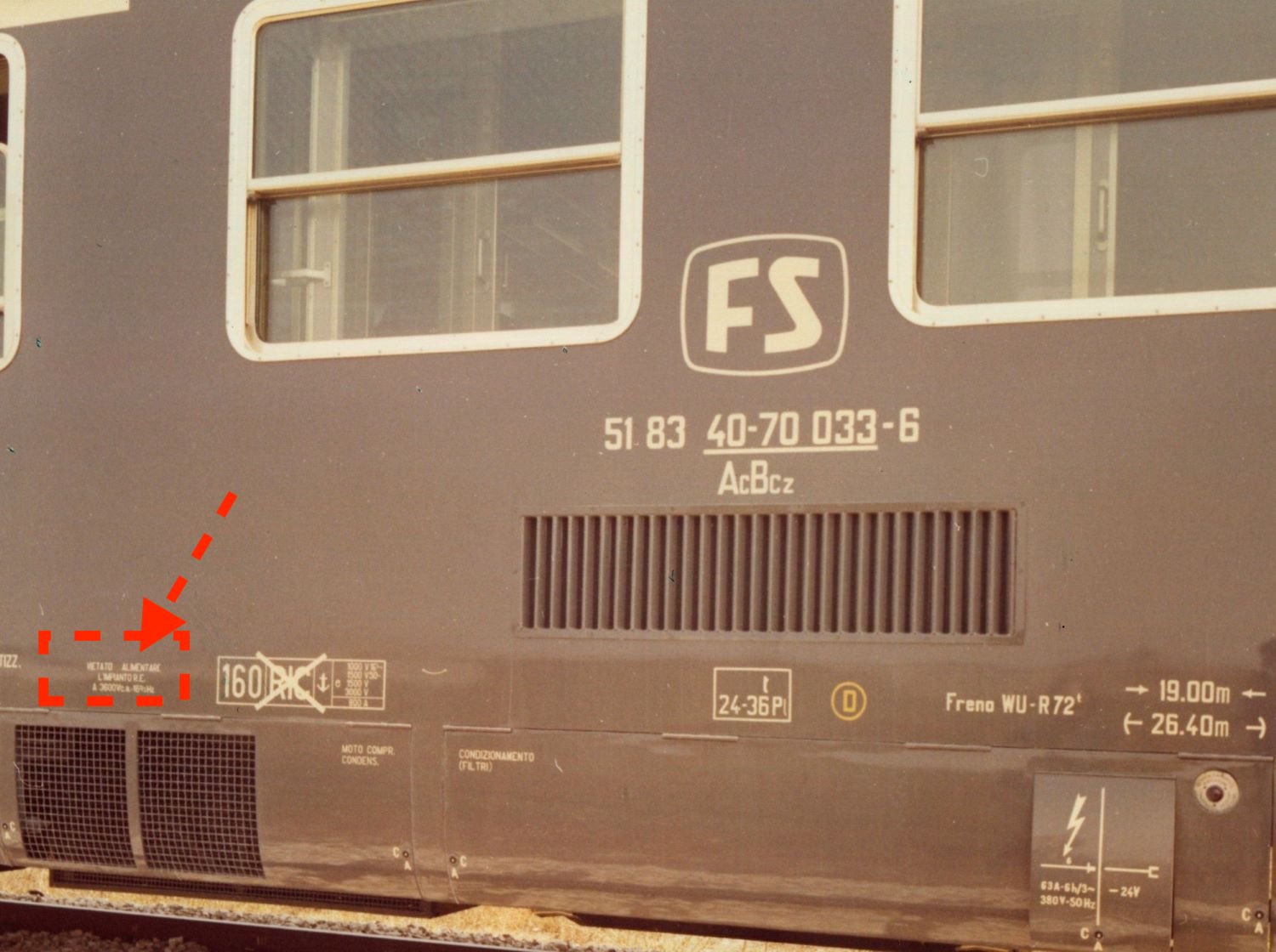

Nessuno ha foto di carrozze FS con visibile la scritta di non alimentare la condotta AT a 3600V ca 16 2/3 Hz?
 Oggetto del messaggio: Re: REC macchine trifase
MessaggioInviato: martedì 17 marzo 2020, 16:11
Messaggi: 1189
Località: trento

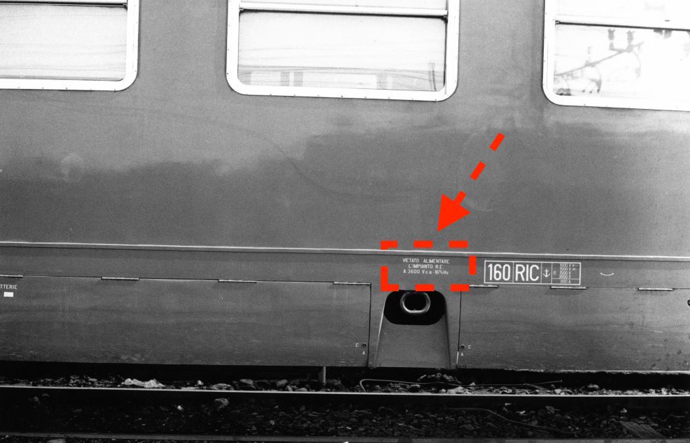

Ringrazio l' ingegner Michele Mingari per la precisazione e le foto (Ferrosud e sua)
il divieto riguardava ESCLUSIVAMENTE le carrozze X dotate di carica batteria statico ed eventualmente anche di impianto di climatizzazione, cioè solo le carrozze Tipo X 1970. Infatti, le altre X di costruzione precedente (Tipi 1964 e 1968, salvo i prototipi con IEA/s e climatizzazione) circolavano regolarmente alimentate dal REC degli E.431 (non tutte le unità ne erano dotate) ed E.432 (tutte con REC).
Va da sé che, le X Tipo 1970 essendo state consegnate a partire da fine 1972, la scritta relativa al divieto è durata pochissimo tempo, visto che tra il 1973 e il 1976 il trifase ha chiuso.
Copia di AcBcz40-70033 frrsud.jpg [ 185.73 KiB | Osservato 11592 volte ]
Bz22-70397mm 10-1972r (1).jpg [ 88.73 KiB | Osservato 11592 volte ]
