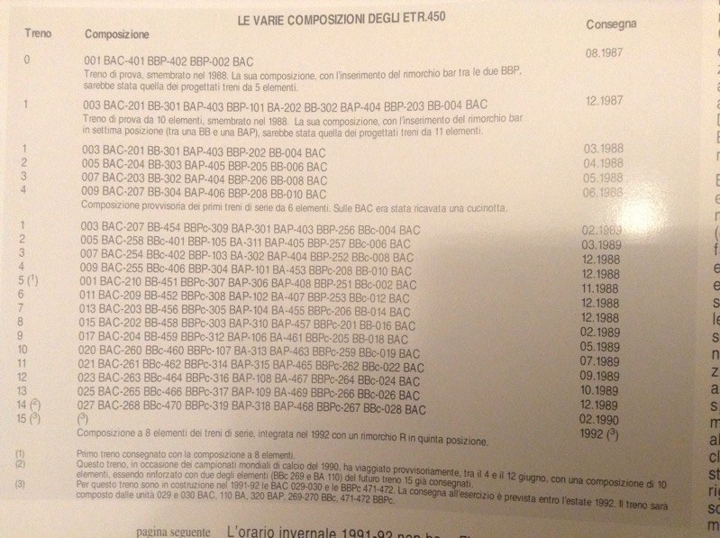

Salve.
La composizione ė complessa. Guarda questo schema.
Saluti,
image.jpeg [ 155.38 KiB | Osservato 10053 volte ]

Perfetto,
grazie
