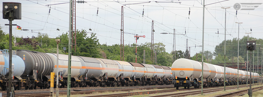

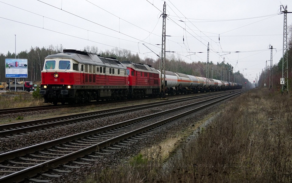

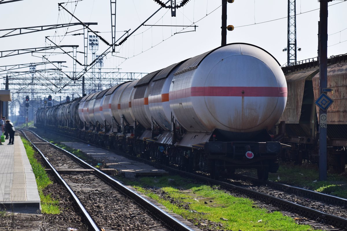

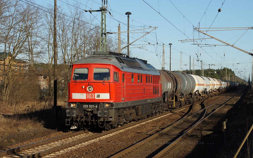

Alcuni esempi di treni misti (gas + altre cisterne)
Un saluto
Edelweiss
