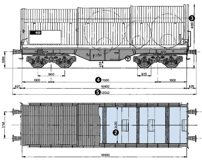

Segnalo che esistono carri tozzi a tre carrelli per il trasporto di lamiere in coils. Migliori del sei assi su due carrelli?
Shimms2.jpg [ 109.12 KiB | Osservato 4208 volte ]
