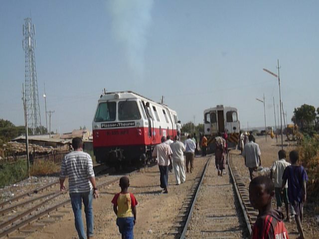

Lo scartamento è 1000, la Plasser è ritornata in Etiopia ma le saldature sono state per la maggior parte difettose. I circuiti elettrici erano in origine russi e ci sono stati problemi di funzionamento. Di seguito qualche foto.
Commento file: La Plasser arriva alla stazione di Shinile.
RP1050374.jpg [ 66.76 KiB | Osservato 5643 volte ]

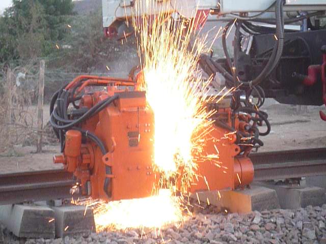

Ecco la Plasser in funzione a sud di Shinile.
Commento file: Saldatura in corso.
RP1050424.jpg [ 66.98 KiB | Osservato 5642 volte ]

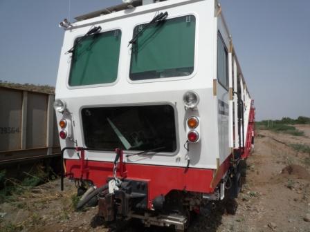

La Plasser fece un primo lavoro a Metehara e poi doveva raggiungere Dire Dawa ma il ponte al km 4 venne spazzato da una alluvione e quindi la macchina rimase bloccata fino a che non venne trasportata con un carrellone fino a Dire Dawa
Commento file: La Plasser prigioniera al km 4
RP1030011.jpg [ 39.71 KiB | Osservato 5611 volte ]

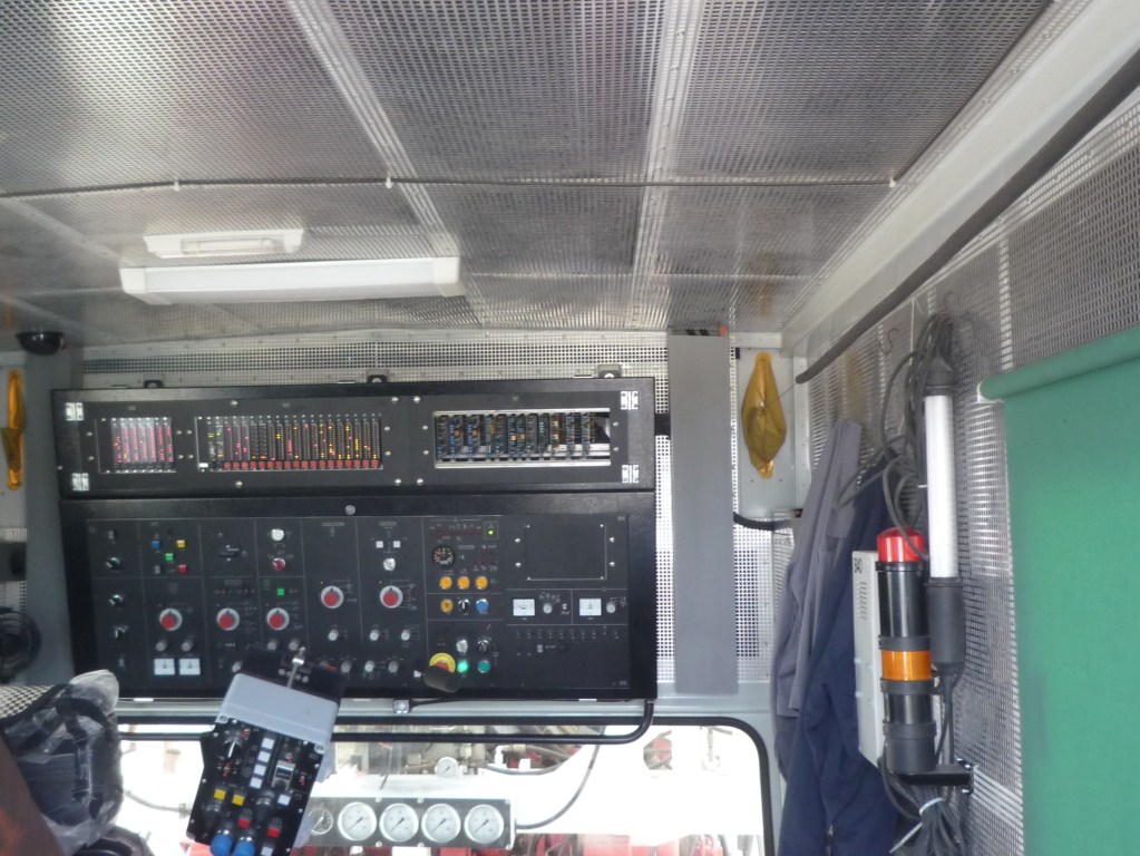

Commento file: Cabina di comando della Plasser
RP1030007.jpg [ 204.89 KiB | Osservato 5611 volte ]
