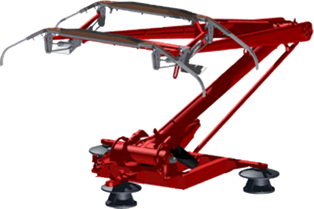

PANTOGRAFO ATR 90 3 KV
Ne sono dotate le locomotive E 414 (ex E 404 100-159), le locomotive E 402 B e gli ETR 485 (ETR 480 politensione)
Caratteristiche Meccaniche
Altezza in posizione di riposo 342 mm
Lunghezza in posizione di riposo 3560 mm
Altezza massima 2789 mm
Larghezza archetto 1450 mm
Altezza archetto 290 mm
Lunghezza strisciante in rame 654 mm
Passo striscianti in rame 636 : 646 mm
Massa (senza isolatori) 185 kg
Spinta statica regolabile nel campo 80:250 N
Numero isolatori 4
Interasse longitudinale 1200 mm
Interasse trasversale 1010 mm
Tempo di sollevamento 10 s
Tempo di abbassamento 8 s
Caratteristiche Elettriche
Tensione nominale 3000 Vcc
Corrente nominale (rotabile fermo) 200 A
Corrente massima di esercizio 2000 A

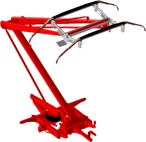

PANTOGRAFO ATR 95 3 KV
Ne sono dotate le E 404 500-559 e le E 404 601-660
Velocità massima 250 Km/h
Altezza in posizione di riposo 351 mm
Lunghezza posizione di riposo 2500 mm
Altezza massima 2986 mm
Altezza archetto 306 mm
Lunghezza strisciante in carbone 628 mm
Passo striscianti in carbone 636 : 646 mm
Massa (senza isolatori) 135 kg
Spinta statica reg. nel campo 90:200 N
Numero isolatori 3
Interasse longitudinale 750 mm
Interasse trasversale 1070 mm
Tempo di sollevamento 8 s
Tempo di abbassamento 6 s
DAA (disp. di abbassamento automatico)
Corrente nominale (rotabile fermo) 300 A

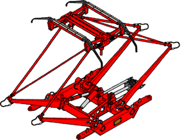

PANTOGRAFO ATR 95 25 KV
Velocità massima 300 Km/h
Altezza in posizione di riposo 352 mm
Lunghezza in posizione di riposo 2499 mm
Altezza massima 2987 mm
Larghezza archetto 1600 mm
Altezza archetto 303 mm
Lunghezza strisciante in carbone 800 mm
Passo striscianti in carbone 636:646 mm
Massa (senza isolatori) 130 kg
Spinta statica regolabile nel campo 70:200 N
Numero isolatori 3
Tempo di sollevamento 6 s
Tensione nominale 25000 Vca
Corrente nominale (rotabile fermo) 64 A
Corrente massima di esercizio 553 A
