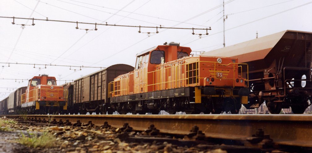

"Condisco" il tuo racconto con una foto delle prime due "Inloc" della FIAT Ferroviaria in prova a Torino Smistamento.
Giovanni
To Sm Inloc.jpg [ 92.4 KiB | Osservato 12396 volte ]

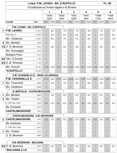

Per quel che ricordo al momento non mi pare che "tutta" la cintura sia limitata a 60. Se non erro i 60 valgono da Lavino fino a Bivio Arcoveggio da dove la velocità diventa 90/95. Prendetela con beneficio del dubbio in quanto non ho sottomano FL.

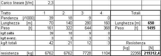

La pratica e la grammatica.
Questo è uno di quei casi in cui pare che l' esperienza diretta si opponga alla teoria.
Ma io sò che nessuno dei due ha preso fischi per fiaschi.
E allora ? Ho fatto due conti e credo di aver trovato la quadra.
La zona che ci interessa è la discesa. Andrea F.S. cita quasi 40/1000 di pendenza.
Cercando in rete, ho trovato la pendenza di Cevignano (http://www.interportocervignano.it/scal ... iario.html), del 39/1000. La prendo per buona.
Rifacendo i conti del Masselli, essi tornano.
Ma la pendenza non è costante. Ha un massimo del 39/1000 nelle immediate vicinanze della sella, ma diminuisce mano mano che ci si allontana da essa.
Istintivamente si approssima la sella come un piano ed una pendenza. Ma questo falsa i calcoli.
Ho trovato risultati dividendo la discesa in 4 zone a pendenza diversa.
Altra variabile è il peso lineare (peso per metro, proporzionale al peso assiale) della colonna.
Un peso assiale molto elevato darà luogo ad una colonna corta, la maggior parte della quale starà sulla salita. Confermando l' ipotesi deL Masselli.
Viceversa un peso assiale basso (p.es. un treno di vuoti), avrà il minor peso possibile sulla pendenza, ed una maggior lunghezza in piano, ove la resistenza al moto è bassa.
Ho ipotizzato un treno con le seguenti caratteristiche :
lunghezza = 1 modulo = 650 m
peso = dichiarato da Andrea F.S. = 1500 t
Risulta un peso per metro di 2.3 t/m, contro le 8 t/m di un treno in Categoria D (RFI : Cap_3_Caratteristiche_infrastruttura).
Riassumo in uno specchietto le pendenze, le forze e le lunghezze.
Questo è il risultato :
Tabella trazione sella di lancio 16 colori.JPG [ 29.89 KiB | Osservato 12127 volte ]
Risulta che un treno di 1500 t può essere trainato sulla sella di lancio se è lungo.
Naturalmente, il titolato Masselli, potrà anche strapazzarmi in caso di strafalcioni.
Ed il titolato Andrea F.S. potrà smentirmi, se lo riterrà.
Ma io mi butto ugualmente.

Nulla da contestare!!!!!!!!! :wink: :wink: :wink:

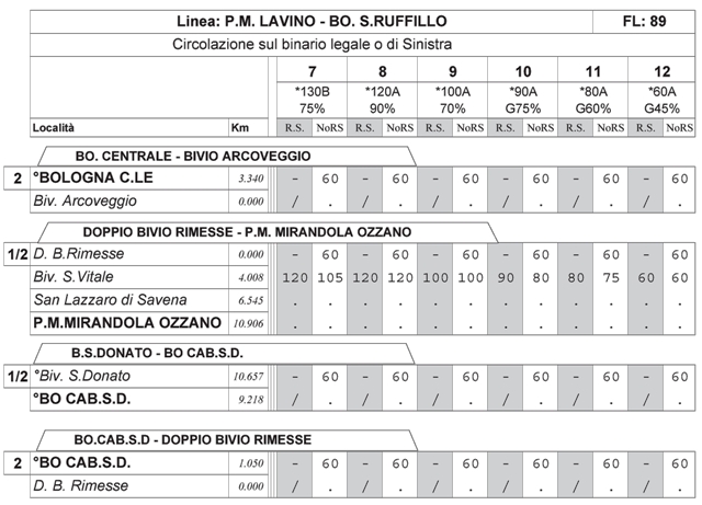

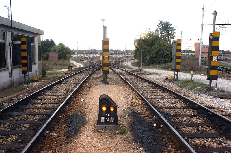

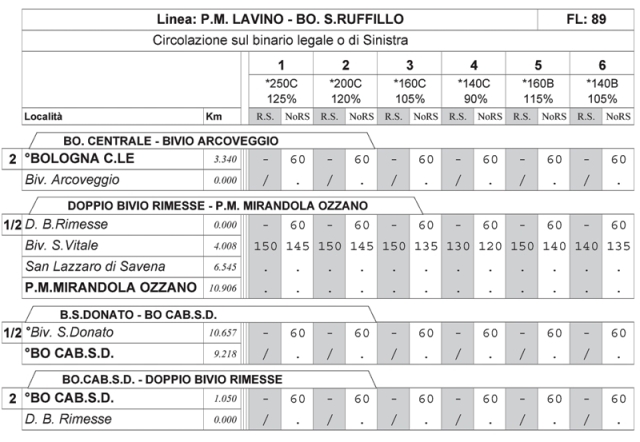

Ecco la sella del VO (fonte Wikipedia) di San Donato; per renderci conto della pendenza. In questo preciso punto, riposano le D 145 durante le pause. Ho inserito anche le tabelle con le velocità ammesse in cintura in base alla p.p.f. e al rango.
Sella VO.jpg [ 115 KiB | Osservato 12128 volte ]
Fl 4.jpg [ 191.29 KiB | Osservato 12128 volte ]
Fl 3.jpg [ 190.01 KiB | Osservato 12128 volte ]
Fl 2.jpg [ 144.89 KiB | Osservato 12128 volte ]
Fl 1.jpg [ 156.67 KiB | Osservato 12128 volte ]
