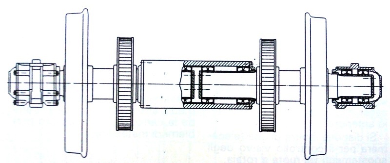

Allego un disegno di un asse a ruote indipendenti
SNC00050.jpg [ 72.11 KiB | Osservato 15094 volte ]

Tra l'altro non avevo mai visto il disegno che ha allegato. Ho notato che comunque in quel caso è rimasto un asse tra le due ruote, seppur telescopico e quindi non vincolante per lo scartamento.
Credo di non sbagliare se penso che nel caso dell'altro carrello (vedi foto di Gabriele) quest'asse è sparito del tutto e le ruote sono completamente indipendenti e in nessun modo vincolate l'un l'altra.

Mi correggo: ho guardato meglio il disegno postato da Andrea. L'albero NON è telescopico, è solo realizzato per permettere diverse velocità di rotazione delle ruote...

Questo carrello, come del resto quelli sperimentati sulla Z1, non avevano più il classico assile indipendente; le ruote erano fissate alla struttura del carrello mediante quattro bracci articolati su speciali "silent block", che assicuravano la totale indipendenza delle ruote. Un piccolo asse che collegava i quattro bracci, in realtà esisteva, ma aveva lo scopo di mantenere lo scartamento.

Grazie per le risposte Andrea. Ma sul disegno che hai messo, non ci sarebbe il posto per calettare due dischi per ruota? Magari un disco indipendente e un altro su entrambe le facce della ruota.

Il disegno dell'assile che ho postato, è riferito a quello in opera sugli esperimenti che ho descritto nel testo; questo assile era montato sul carrello F75 ed era una normale sala ORE S 1002 tagliata e modificata. Sul carrello F75 (dotato dell'assile del disegno) l'applicazione di un terzo disco per semiasse, oltre a quello già in opera, avrebbe comportato la modifica della base dei "colli di cigno" del carrello, per montare i portapattini e i relativi cilindri del freno. Inoltre i 2 dischi freno verrebbero a trovarsi troppo vicini e non sarebbe possibile assicurare la libertà di movimento alle pinze portapattini. Oltre che non era questo lo scopo dell'espeimento, economicamente, non conviene. Se invece prendiamo il progetto AVRIL e quello delle carrozze Z1 appositamente equipaggiate, e in tempi decisamente più moderni, la presenza dei bracci indipendenti, non rende possibile l'applicazione di eventuali dischi freno supplementari in quanto, viene a mancare effettivamente un componente necessario; una sala rigida. Ecco perchè sono stati messi esterni alle ruote; non esisteva lo spazio per farlo.
Il disegno della sala che ho inserito, è riferito alla metà degli anni 80 e di terzo disco, non se ne parlava neppure in quanto il concetto di alta velocità vera e propria, era ben lungi da venire!!
