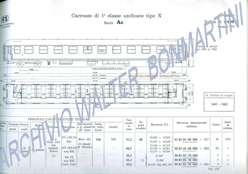

Riproduzione ROCO delle vetture FS tipo X-prima classe sono veramente riprodotte da vetture tedesche?
confrontare lo spaccato originale.
Da " CARROZZE VEICOLI DI SERVIZIO FS "
carrozzaprimaclasseAzunificatetipoXforumduegieditricearchiviowalterbonmartini.jpg [ 94.06 KiB | Osservato 3418 volte ]

riproduzione carozze tipo X Roco
il confronto
carrozzaprimaclasseAzunificatetipoXforumduegieditricearchiviowalterbonmartini...jpg [ 104.65 KiB | Osservato 3382 volte ]

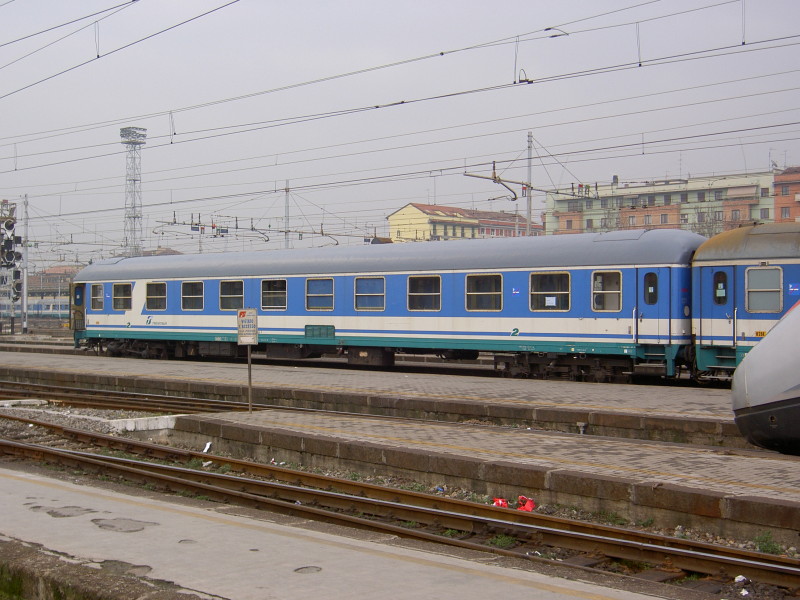

Ecco una foto della vettura ex 10-70 998, qui nel 2007 poco dopo essere stata rinumerata come seconda classe. La marcatura originale era comunque deducibile dalle punzonature sul telaio.
10-70 998 a Milano.JPG [ 135.46 KiB | Osservato 3329 volte ]

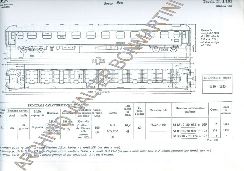

Scusa Walter, proprio perchè carta canta ( ed anche foto postata da Funkytarro dove si vede benissimo la diversa posizione della griglia rispetto alle altre Tipo X come avevo segnalato)
se vai sull'indice dell'album FS edizione 1980 a pag.10 sono riportate le due carrozze 51 83 10 70 998-999 ex Az 15023-15024 con riscaldamento elettrico ad aria soffiata West. prototipo facenti parte dell'ordinazione 1964, come indicato anche a pag.64 in alto nel 2°volume delle carrozze di Voltan.
E qui mi sembra che tutto corrisponda. :D
Cordialmente
Carlo
 Oggetto del messaggio: Re: Carrozze X
MessaggioInviato: martedì 20 marzo 2012, 4:33
Messaggi: 1656
ok,ora ho il riferimento come ex 15.023-15.024.controllero'
Infatti,l'album edizione 1978 mi porta la vettura con la posizione della griglia esatta,ma non da' la numerazione sino 998-999.
L'album che possiedo è proprio quello ufficiale FS edito dall'ufficio materiale trazione FS.Ho anche controllato quello Voltan,è come dici tu' ma non mi torna.
Almenochè essendo poi in seguito classificata come seconda classe le hananno rinumerate

eccola,vedi come detto che non torna come numerazione
carrozzaAztipoXprimaclasse-Az15023_15024forumduegieditricearchivioWalterBonmartini...jpg
carrozzaAztipoXprimaclasse-Az15023_15024forumduegieditricearchivioWalterBonmartini...jpg [ 97.76 KiB | Osservato 3264 volte ]
