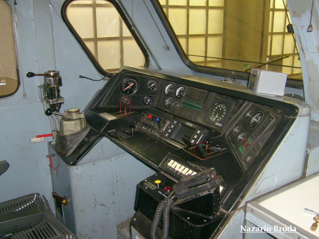

Qualche giorno fa ho avuto modo di salire, per la prima volta, su una E444R. Purtroppo era in attesa di essere "congedata" in deposito a Roma Termini ed il macchinista nel momento in cui mi stava spiegando qualcosa ha ricevuto una chiamata al telefono e per non disturbare oltre sono andato via.
La mia domanda la pongo qui a voi.
So che la Tartaruga rispetto al Caimano ha sue combinazioni ovvero Serie e Super Parallelo, poi abbiamo il pomello per l'indebolimento campo ecc. La mia attenzione ricade su queste due leve (segnate di rosso nella foto). Uno credo che sia il potenziometro giusto? Quello posto a destra del banco. E l'altra leva sulla sinistra del banco?

sul banco E444R abbiamo da sinistra; pomello avanzamento controllato (PAC) per l'esclusione manuale del reostato in serie. invertitore di marcia , leva combinazioni (disinserito - manuale - serie - parallelo (disinserito) - parallelo), pomello shunt, potenziometro corrente assorbita. la combinazione detta superparallelo (nome nato a motivo dell'uso solo in caso di necessita che in origine si faceva di questa combinazione) e presente solo sulle 12 motori (E645/646/655/656)

Grazie per la spiegazione. Dell'invertitore lo sapevo è ho fatto una bella gaff a chiedervi della leva.

Chiederei chiarimenti a riguardo della leva combinazioni, non ho capito quali sono le combinazioni possibili, inoltre, cosa è il pomello avanzamento controllato e come si usa? E il potenziometro corrente assorbita? Ringrazio anticipatamente.

per le combinazione e semplicissimo. con 4 motori se ne può fare solo 2, serie (4 motori in serie, tensione di linea divisa per 4) parallelo (due rami di due motori in serie ciascuno, tensione di linea divisa per 2) in piu e presente uno zero intermedio che consente a treno lanciato di disinserire la macchina lasciandola configurata in parallelo e risparmiando di effettuare al momento della reinserzione il passaggio in serie.
il PAC, il pomello avanzamento comandato serve per far avanzare l'esclusione reostatica manualmente una tacca alla volta (premendo avanti avanza di una tacca, premendo indietro retrocede e tenendolo premuto continuamente indietro retrocede fino alla disinserzione) viene usato principalmente per casi particolari tipo per tendere i treni molto lunghi allo spunto (si mette la leva combinazione in M (manuale) e si avanza di alcune tacche per tendere i ganci e solo dopo si passa in S (serie) e si esclude automaticamente il reostato oppure in caso di aderenza critica per effettuare l'avviamento in serie manualmente e controllare meglio le correnti assorbite. il PAC e presente anche sul banco di E656/655 e anche su queste funziona solo nella combinazione di serie.
sulla questone del superparallelo ho precisato solo perche aveva fatto confusione col parallelo :wink:

La funzione principale del Pac, essendo le macchine dotate di avviatore automatico, è quella di consentire in sicurezza, movimenti di manovra e accostamento/aggancio al treno.
