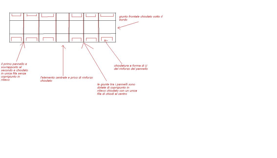

allora e diverso...... su una vecchia foto retrocopertina di It scattata negli anni 50 (se riesco a scannerizzarla te la invio) si vedono chiaramente le giunte, che corrispondono esattamente a quelle presenti sul tetto del mitico 428 rivarossi in scala 1/80...... :D
intanto ti allego uno schemino....
sfogatoio 428 origine.JPG [ 39.16 KiB | Osservato 3786 volte ]

Grazie , lo schema è già un passo avanti...
Il punto è che i rinforzi chiodati a U sulla parte esterna, pare che non fossero su tutti gli sfogatoi...il modello RR in scala 1/80 li riproduceva, ma diverrebbe un pò complesso riprodurlo in quanto si dovrebbero usare diametri che forse in una clonazione in resina non risulterebbero visibili.
L'uovo di colombo sarebbe uno sfogatoio con solo i rivetti sulle giunzioni trasversali, ed è per questo che chiedevo foto...
grazie ancora

i rinforzi a U furono eliminati da guasi tutte le macchine durante le revisioni saldando direttamente i rinforzi sulle lamiere a seguito risanamento (le 014 131 174 208 226 dovrebbero esserne prive). semmai più curiosa e interessante è la chiusura di due bocche di ventilazione dello sfogatoio con una griglia su alcune macchine. sulle foto si vede che alcune macchine hanno ricevuto la chiusura delle due bocche posteriori sotto i pannelli bassi lato cabina alta tensione, lasciando aperte le tre bocche anteriori e quella posteriore sotto il pannello più alto, modifica effettuata non su tutte le macchine. :o

rettifico queelo che ho scritto. la 202 e la 226 sono con lo sfogatoio allo stato di origine con tutte le chiodature al loro posto mentre la 014 lo ha risanato. tra quelle parzialmente risanate posso citare la 099 di seconda serie (avancorpi, prese d'aria alte e tiranteria interna più due orecchie per lato sull'avancorpo posteriore disposte a favore di vento nella parte alta degli sportelli di visita la cui foto è sulla monografia di Mf 77 a pagina 23) aapena trovo qualcosa di decente lo posto.
