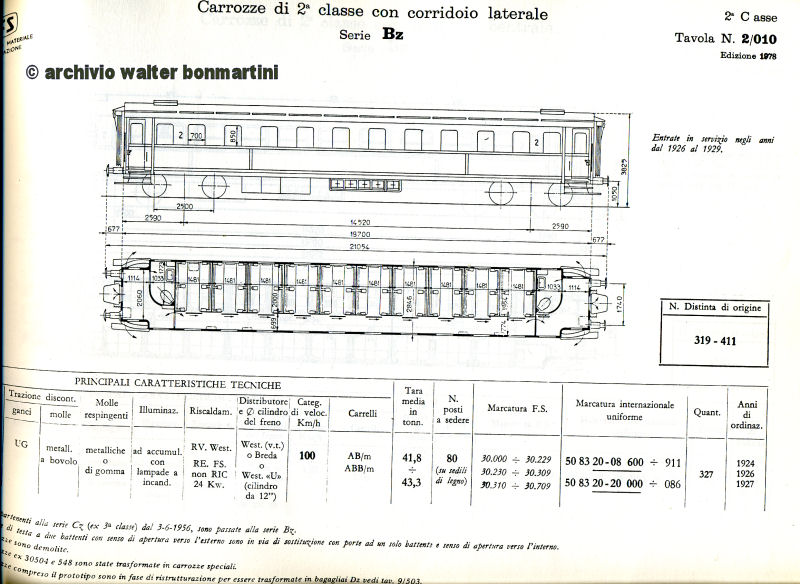

ci/cerano sono diverse serie di Bz 30000
Bz 30000_30229
Bz 30230_30309
Bz 30310_30709
Montano/montavano i carelli tipo AB/m o ABB/m
( come ha scritto giustamente Bari s.spirito )

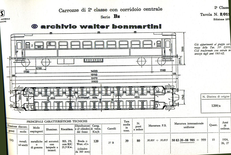

Attenzione Walter (E 636 082), le Bz 30800-815 erano del Tipo 56R, ovvero ricostruzioni della carrozze Bz 3000 d'origine, con modifica alle testate, e sulle 30801-815 anche con sostituzione dei finestrini d'origine.

Ops, ho scritto Bz 3000 d'origine, in realtà volevo scrivere naturalmente Bz 30000.

MessaggioInviato: mercoledì 1 maggio 2013, 7:45
Messaggi: 1656
Carlo
Grazie Carlo.Hai ragione questa dallo spaccato N°2 è quella modificata.
