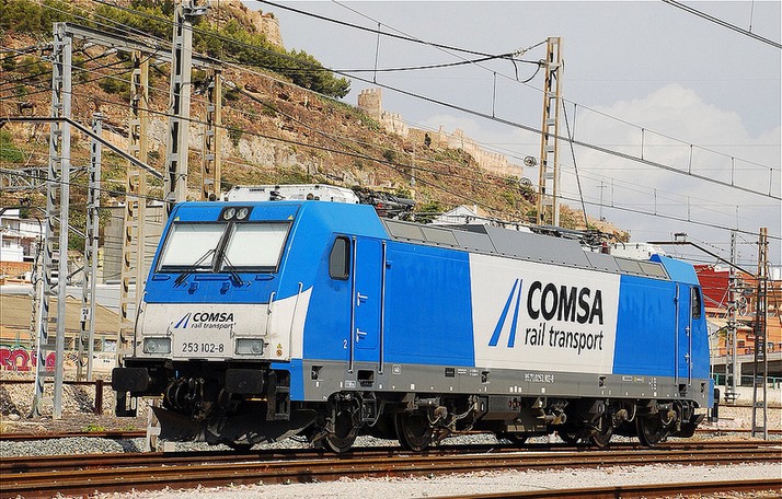

domanda tecnica, come mai le TRAXX F140 DC spagnole serie 253 hanno i cassoni dell'aria condizionata esterni posizionati sugli imperiali, quando in tutte le locomotive serie TRAXX hanno i motori dell A/C integrati nella cassa....

Forse la sagoma limite spagnola è più ampia.

Magari, in Spagna, è semplicemente più caldo e umido che in altre posti, pertanto serve un impianto con potenza maggiore, quindi più grande.

potrebbe essere una risposta interessante ma credo che non c siano cosi grandi differente con l italia per esempio da predisporre un impianto d condizionamento piu potente

Un'altra differenza visibile è il faro di profondità in posizione più rialzata e formato da due proiettori anzichè uno.

e' un po la caratteristica dei rotabili spagnoli, hanno sempre grossi fari di profondita'

Ho il dubbio che forse ridare un'occhiata alla carta dell'Europa non sarebbe inutile...
Peraltro, siamo certi che sia l'aria condizionata? Si, lo so, sembra tanto l'aria condizionata installata sul tetto delle nostre automotrici datate, ma da dove deriva la certezza?

peccato che facendo una ricerca al volo e confrontanto le medie massime nelle regioni centrali della spagna (in agosto +26.8 C) e la sicilia centrale nello stesso periodo dell anno (+25.6 C) la differenza m pare sia minima.

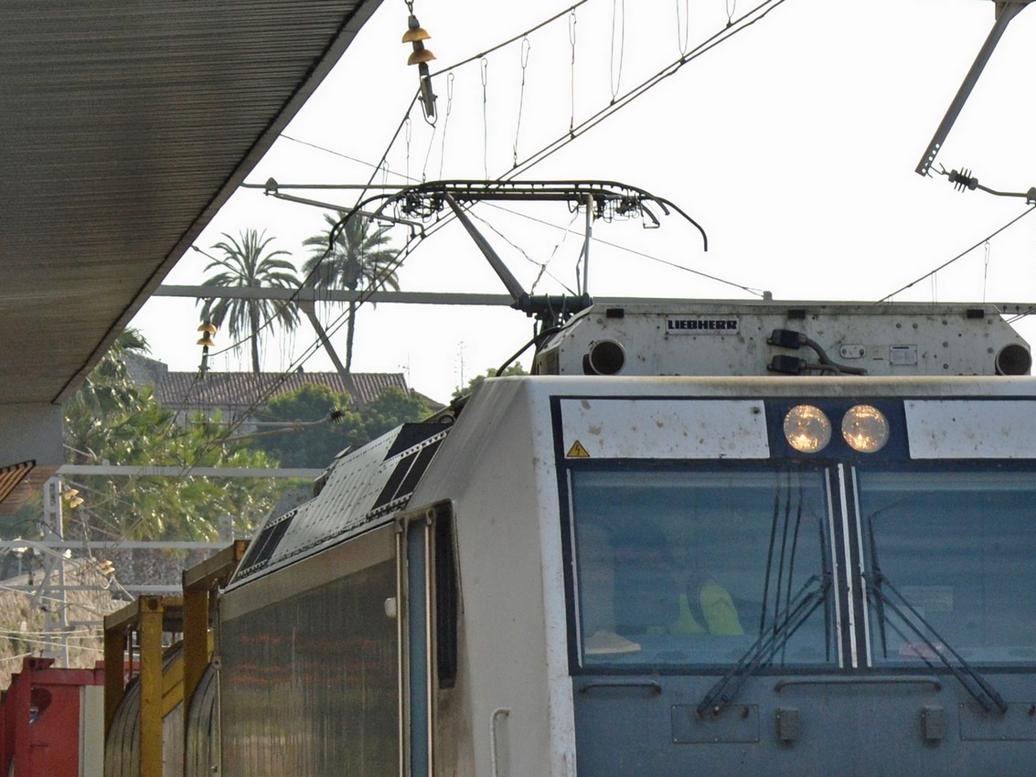

Il cassone sul tetto e' per il condizionamento, vedi foto.

A Palermo il PDM delle allora nuove 464 diceva che le macchine soffrivano il caldo. Potrebbe darsi che ci sia maggiore necessità di "pompare fuori" il caldo.
