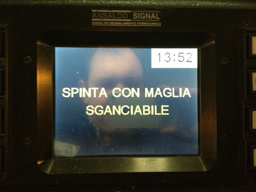

Ma in Italia la spinta in coda ai treni merci viene ancora effettuata? E la maglia sganciabile si usa ancora?

la mia domanda nasceva dall' aver visto i treni merci con locomotiva intercalata che tutt' ora fanno servizio. Quì a Faenza ne transita uno di coils da Ravenna verso, forse, Mantova.
La maglia sganciabile, invece, credo sia proprio stata soppressa in occasione della regolamentazione odierna del SCMT, che non consente la circolazione di treni o locomotive non dotati di sistema di sicurezza.

Beh, non mi pare proprio... :mrgreen:
IMG_0488.JPG [ 207.94 KiB | Osservato 6970 volte ]
