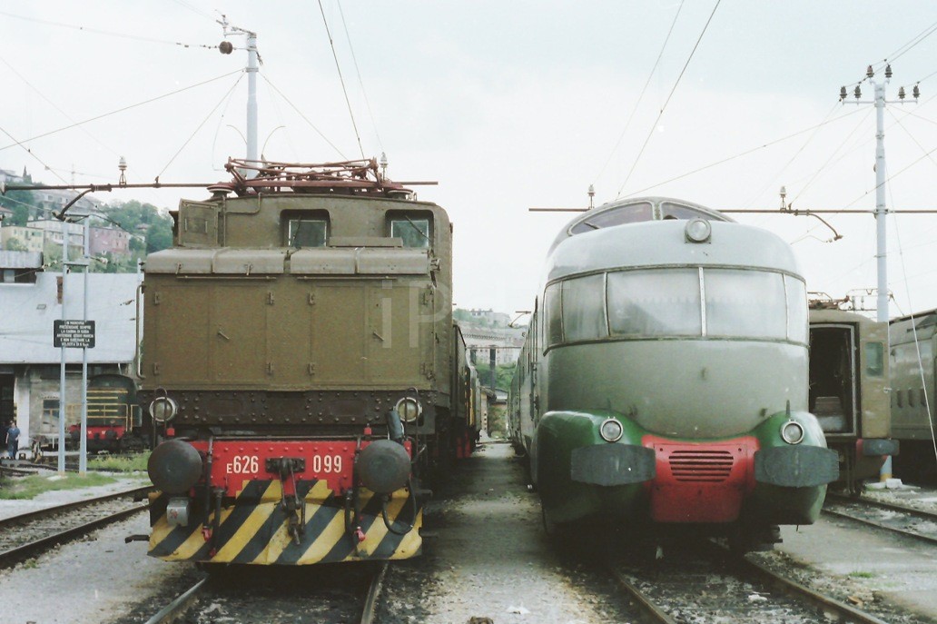

Posto una foto della E626.099, ultima loco della II serie, qui nel deposito locomotive di Trieste C.le il 27 maggio 1984.
E626.099-01 A SN DL Trieste 27.05.1984.jpg [ 151.38 KiB | Osservato 11069 volte ]
Come potete vedere, è presa di fronte.
Il frontale è quello anteriore (c'è il coperchio sulla sommità dell'avancorpo).
Purtroppo in questa foto, presa di fronte, non si vede la fiancata.
In un'altra foto più vecchia, dei primi anni '70, si vede che la stessa macchina aveva conservato sulle fiancate le prese d'aria originarie delle E626 della seconda serie, cioè quelle a persiana; in questa stessa foto dei primi anni '70 si vede anche che la macchina aveva allora ancora le porte di accesso alle cabine di guida in legno, e i finestrini laterali delle cabine di guida originari, cioè a scorrimento orizzontale.
Ma questa foto che ho postato è del 1984, ed era già cominciata da qualche anno su molte E626 la sostituzione delle porte in legno - causa di spifferi - con delle porte in metallo, e anche la eventuale sostituzione contestuale o successiva dei finestrini laterali a scorrimento orizzontale con quelli a scorrimento verticale, con la realizzazione d'un apposito carter applicato esternamente alle fiancate, per lo stesso motivo (spifferi d'aria).
Dunque non so se in questa foto del 1984 che ho postato la macchina avesse già subito o meno:
1. la eventuale sostituzione delle porte in legno originarie con quelle in metallo
2. la eventuale sostituzione dei finestrini laterali alle cabine di guida originari con quelli a scorrimento vericale in apposito carter esterno.
Chiedo quindi il vostro aiuto: c'è qualcuno che ha una foto (dal 1980 in poi) in cui si veda la porta di accesso alla cabina di guida e la fiancata della E626.099?
So che nel maggio 1997 la E626.099 era già accantonata per la demolizione.
Resto in attesa del vostro cortese aiuto.

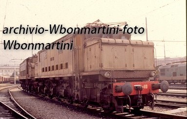

Nel frattempo posto la E.626.410 con le porte ancora in legno,che mi ricordo l'ultima E.626 con le porte in legno era la 443.
Da qualche parte ho in giro la 099 fotografata al DL di Udine o Lecco.

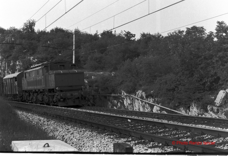

Ho trovato questa foto scattata nei pressi di Trieste, purtroppo però non so assolutamente datarla.
099.jpg [ 181.77 KiB | Osservato 10947 volte ]
 Oggetto del messaggio: Re: E626.099 A TRIESTE
MessaggioInviato: mercoledì 12 novembre 2014, 17:10
Messaggi: 933
Fari automobilistici, porta della cabina risanata, condotta del freno moderabile, vomere nero/castano (?) direi due tre anni prima della precedente, quindi un 1980-81. Non prima per via dei fanali.

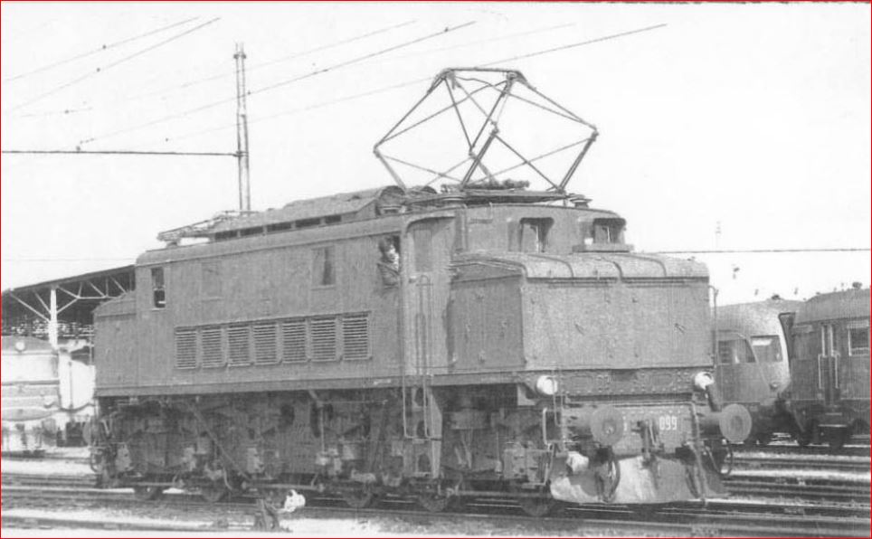

Grazie a Dm per la utilissima foto che ha postato, che ci permette di stabilire alcuni punti fermi, ma che lascia aperti ancora alcuni interrogativi: per comprenderli, posto qui l'altra foto che ho dell'E626.099, di qualche anno prima:
E626.099-00 A DX Verona 28.05.1978.jpg [ 81.63 KiB | Osservato 10879 volte ]
Siamo nel 1978 a Verona.
1.
Come si può notare, nella foto presa a Verona nel 1978 la porta è ancora in legno, c'è già la condotta del freno moderabile, il vomere è castano.
A mio avviso poi ci sono già anche i fari automobilistici, o no?
Se quest'ultima affermazione è vera, allora la foto postata da Dm potrebbe essere anche anteriore alla data stimata da il Masselli, che dice che la foto di Dm è databile "1980-1981, non prima, per via dei fanali".
Quindi potrebbe essere anche del 1978-1979.
Cosa ne dite? Concordate?

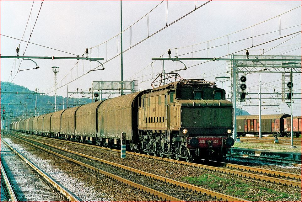

Le E.626 con porta in legno giunte fino agli anni '90, di cui ho documentazione fotografica, erano 358 (porta in legno ma finestrini modificati!), 410 e 442 (non 443, che è la storica di Tirano e ha le porte in ferro) Foto presa ad Alessandria nella primavera 1990, che dimostra l'esistenza (al limite solo di questa) di E.626 con finestrini ammordernati ma porte di legno.

INCREDIBILE LA FOTO DELLA 358 !!
Ultima modifica di maridibobo il venerdì 14 novembre 2014, 0:33, modificato 2 volte in totale.
MessaggioInviato: venerdì 14 novembre 2014, 0:32
Iscritto il: lunedì 10 novembre 2008, 16:40
Messaggi: 218
Incredibile!!!
Una E626 (la 358) con le porte in legno e finestrini modificati verticali con il carter esterno!
Avevo sempre saputo che non fossero mai esistite E626 con il carter e finestrini a scorrimento verticale che non avessero già ricevuto le porte in metallo!

Ho un'altra foto della 358 e i coperchi anteriori sono quelli standard della 3.a serie

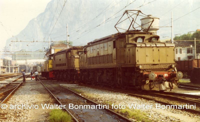

E.636.082 ha scritto:
La E.626.099,nel Giugno 1983 aveva ancora le porte di legno a persiana delle cabine di guida e i finestrini a scorrimento verticale ( e non orizzontale come precedentemente scritto )
( da foto scatta al DL di Lecco )
posto le foto
MessaggioInviato: venerdì 14 novembre 2014, 9:44
Messaggi: 1656

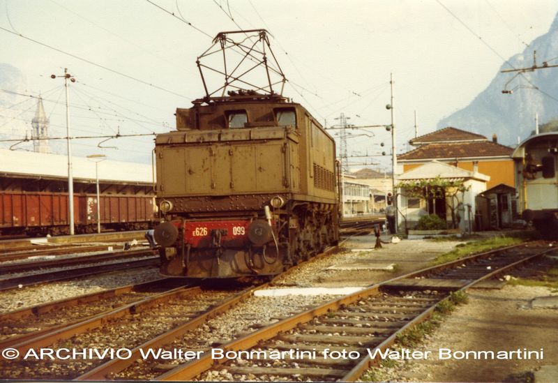

E.626.099 DL Lecco giugno 1983
Mi scuso con gli amici del forum,
Ho verificato bene le fotografie,a prima vista della fotografia mi sembrava che avesse le porte di legno a persiana,
nel scannerizare a una maggiore risoluzione la foto e osservandola bene,le porte e i finestrini scorrevoli erano gia' stati modificati.
Cio' non toglie che il disguido è dovuto alla foto che dovrei avere scattata al DL di Udine.
E.626.099.DL Lecco-giugno-1983-forum2GarchivioWbonmarini foto W bonmartini.01.jpg
E.626.099.DL Lecco-giugno-1983-forum2GarchivioWbonmarini foto W bonmartini.01.jpg [ 82.93 KiB | Osservato 10753 volte ]
E.626.099.Dl Lecco.giugno 1983-forum2Garchivio Wbonmartini foto Wbonmartini...02...jpg
E.626.099.Dl Lecco.giugno 1983-forum2Garchivio Wbonmartini foto Wbonmartini...02...jpg [ 98.09 KiB | Osservato 10753 volte ]
