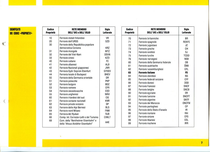

Tav. N°2
FS-CARRI-iscrizioni.2.jpg [ 105 KiB | Osservato 4795 volte ]

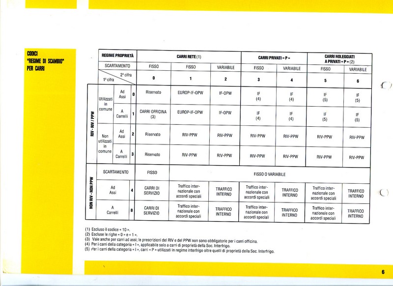

Archivio Walter Bonmartini
Tav.N°3
FS-CARRI-iscrizioni.3.jpg [ 95.96 KiB | Osservato 4795 volte ]

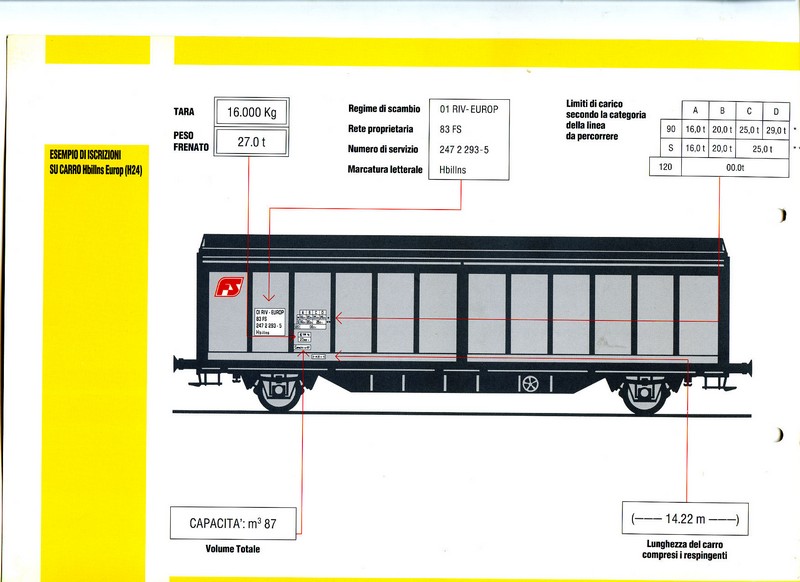

Tav.N°4
FS-CARRI-iscrizioni.4.jpg [ 91.97 KiB | Osservato 4795 volte ]

molto utili, fanno chiarezza nella mia molto scarsa conoscenza delle iscrizioni
grazie, mandi
max
