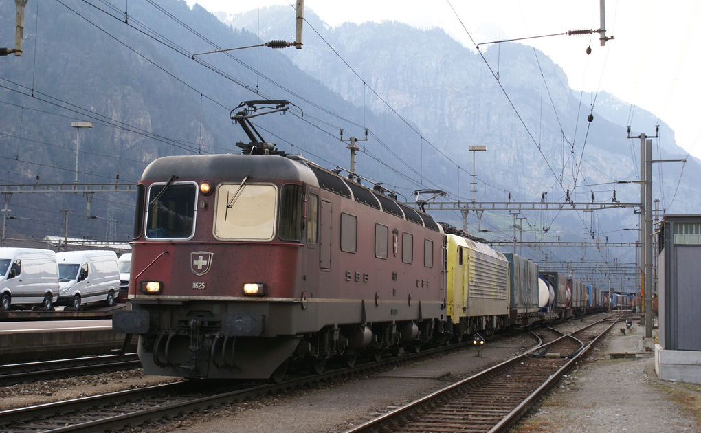

Domanda tecnica al volo, le suddette macchine hanno compatibilita' ''softveristica'' per la doppia trazione?

assolutamente no Malte!sono due loco COMPLETAMENTE DIVERSE.la 189 è completamente elettronica,la 6/6(620)è invece elettromeccanica(regolazione reostatica tramite trasformatore).quindi sono entrambe presenziate(nella foto).
qualche anno fa mi è capitato di fotografare una 10/10 con una 189(tripla di testa)sul Gottardo in rampa nord,e la 189 era presenziata.la presenza della 189 in foto(e in quella che ho fotografato io)è dovuta soltanto alla mancanza di 4/4 o 6/6 nel convoglio.
la presenza di 189 cmq è solo relegata al passato,in quanto non vengono piu fatte.
l unica compatibilità tra una loco tradizionale e una elettronica in europa(credo che sia l unico caso)riguarda la re 425 con la 465 BLS,in cui le officine svizzere sono riusciti a trovare la compatibilità tra due loco.caso unico e raro!!!in rete si trovano tantissime foto a riguardo,ed è sempre un gran bel vedere come trazione mista!
