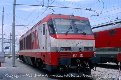

Forse a kecco65 è questo che interessa :
Dal Libro Forza e velocita' E.402A di Angelo Nascimbene edito da Duegi Editrice
E.402a-010-forum2GarchivioWalterBonmartini foto Walter bonmartini-diapositva.jpg
E.402a-010-forum2GarchivioWalterBonmartini foto Walter bonmartini-diapositva.jpg [ 36.09 KiB | Osservato 8948 volte ]
