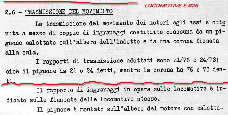

Da:
MINISTERO DEI TRASPORTI
AZIENDA AUTONOMA DELLE FERROVIE DELLO STATO
ISTRUZIONE TESTO TE / 022 / 972 - 1 Luglio 1975
ISTRUZIONE SULLE LOCOMOTIVE ELETTRICHE A CORRENTE CONTINUA 3000 VOLT GRUPPI E.626 - E.636
Le E.626 avevano il rapporto trasmissine adottati 21/76 e il 24/73
salvo modifiche avvenute in seguito
rapporto di trasmissione locomotive E.626.forum2Garchivio WalterBonmartini...jpg
rapporto di trasmissione locomotive E.626.forum2Garchivio WalterBonmartini...jpg [ 108.98 KiB | Osservato 9111 volte ]

Grazie E.636.082,
non ho dubbi sul fatto che avessero il 24/73 o 21/76, ma il mio problema è sapere quale dei due le macchine della lista che ho scritto nel primo messaggio avessero.

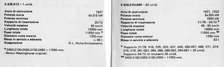

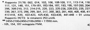

Nel 1979, questa era la situazione dei rapporti di trasmissione data dal Cherubini:
rapp2.jpg [ 39.15 KiB | Osservato 8918 volte ]
rapp1.jpg [ 102.5 KiB | Osservato 8918 volte ]

Grazie mille Luigi,
mi è molto utile per mettere le decals corrette sulle fiancate delle E626 che sto costruendo.
