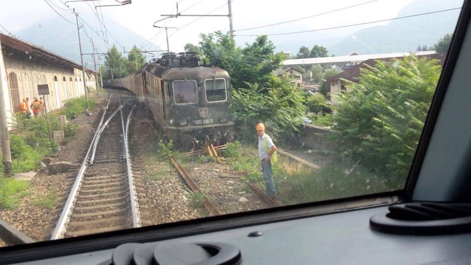

no scusate ma questo occorso a domodossola, imboccatura per domo 2, lo scorso 08 luglio, nessuno sa qualcosa in merito?

Dal report di RFI: "Durante ingresso treno 40277 da rete svizzera, lo stesso superava segnale di partenza SS disposto a VI e proseguiva urtando il tronchino della zona di uscita e sviava con i primi due carrelli del 1° loc (2 loc in composizione) - Nessun ferito - Nessun intralcio alla circolazione treni viaggiatori - Si utilizza solo un binario per circolazione treni merci da Domo1 a Domo2"
